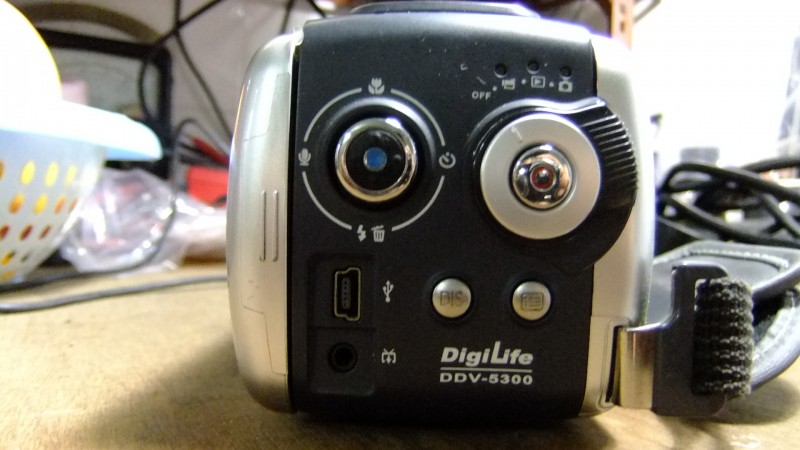

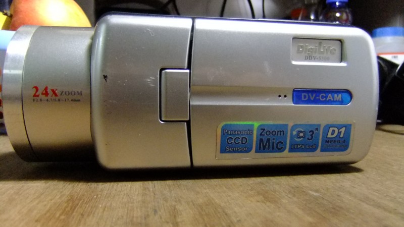

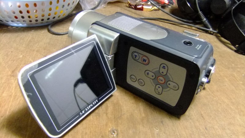

微米摄像机?是相机还是摄像机啊?还是显微相机?来个图片看看!
行云流水 发表于 2010-8-28 08:02 https://www.yleee.com.cn/images/common/back.gif
图片来了

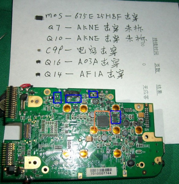

 楼主| 发表于 2010-9-2 23:26 | 显示全部楼层
楼主可否可以帮忙检查检查,若是可以麻烦将地址发过来,我把机子发过去给你
ha2ying 发表于 2010-8-27 07:10 https://www.yleee.com.cn/images/common/back.gif
    今晚已经接到您的机器并拆开修理!到手就修截止到现在23:00!原故障为电池输入短路!放上电池后电池自动断电保护!主板击穿的原件太多!找到一些击穿的原件!分别是闪光灯控制MOS管、晶体管、贴片电容!测量控制集成块多脚导通(红框内控制集成块估计已经报废!BGA焊接的卓然主控CPU目前不知好坏!)!百度查找没找到相关型号和数据!目前拆下如图的原件后!电源输入依然短路!由于是属于高压放电损坏主板!初步预测修复的可能性不大了!

 楼主| 发表于 2010-9-4 11:59 | 显示全部楼层
这几天有点忙,都没什么时间上网了,老兄你再查查看,看是否能维修,若真不能修,那也只能作罢,
ha2ying 发表于 2010-9-4 09:40 https://www.yleee.com.cn/images/common/back.gif
    昨晚又检查半宿!几乎是没戏了!周边小件查的也差不多了!控制芯片是肯定玩完了!控制芯片和中央处理芯片都是相互关联的!将近300V这么高的电压进去!估计也好不到哪去!应该是无望了!我给你淘宝搜主板也没搜到!山寨货配件难找!要么给你邮回去吧!
