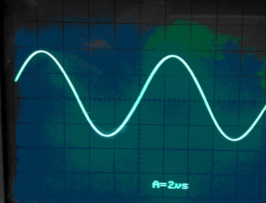

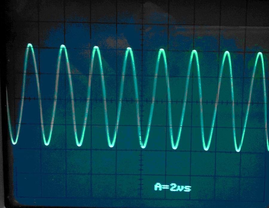

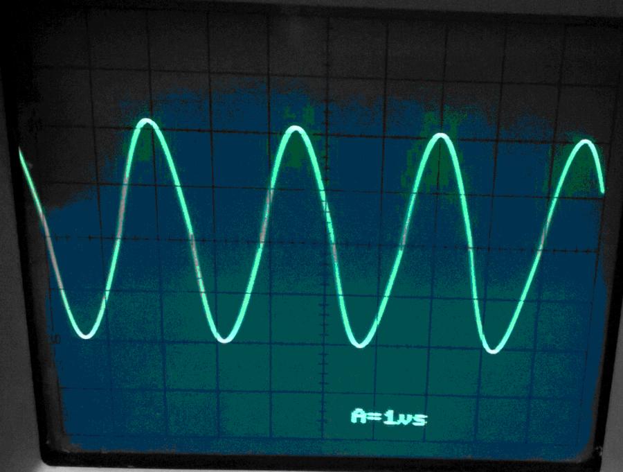

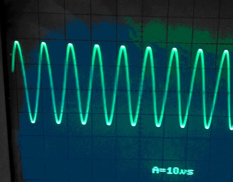

      上周用软件仿真成功,今天买到的电子元件和洞洞板到了,下午画时间焊接,一次成功。
      用Multisim仿真的结果和实际搭电路的结果非常接近。该电路非常容易起振,负载能力很强,当R1电阻为100欧姆的时候,电感可以带几百欧的负载。
      因为三极管的集电极和基极直流等电位,所以震荡电路的峰值被限制在0.7V附近,峰峰值在1.4vpp-1.6vpp附近。电池电压从1V到1.6V,集电极的峰峰值变化几十mVpp ,可以不用外接稳幅电路,我仿真了论坛上的稳幅对管LC振荡电路,当电池电压变化的时候,集电极的峰峰值变化也是几十mVpp。
     如果提高电源电压,修改R1的值即可。R1的值越大,稳幅效果越好,带载能力越弱。电路直流电流约等于VCC-0.5/R1,电压低到0.9V,电路依旧可以起振。可以根据实际需求调整R1的值,来调整电路的工作电流。
      该电路的稳幅不是利用三极管的饱和区,而是截至区,所以波形比较集中,波形也比较好看。我将该电路用于ESR测量电路,电感L用主板磁环绕19圈,4圈的位置抽头,获得150Vp的100khz,带16.5欧姆负载,峰值变化只有几mVp。
      PS:反复测试和仿真该电路,发现一个很有意思的事情,该电路因为反馈比较强,起振容易,所以不需要太大的电感量,振荡电容越大,L越小,电路的波形和稳定性越好,当C=22pF,L=1uH的时候,会获得10.7M的正弦波。
测试图:
0.33MHZ
100KHZ
