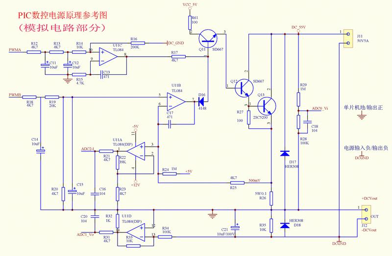

在网站上看到很多数控电源制作,也很想自己动手做一个,但大部分是用M8单片机的,本人不懂M8,所以想用熟悉的单片机仿做一个,参考了GandF的M8数控电源原理图,用PIC18F4520做个一个数控电源,这是一个线性调节电源,单片机控制LD1602显示参数,给出恒压、限流所需的基准电压,模拟部分控制恒压、限流功能。为使用方便,采用旋转编码开关设定电压和电流,功率管用 2SC5200,方便安装在散热器上,为了使本电源的输出纹波尽可能小, 输入部分采用变压器整流的方法, 考虑到线性电源的功率管功耗很大,变压器输出端有多个绕组,单片机根据不同的输出电压, 通过继电器选择适当的变压器输出电压,尽量减少功率管的功耗。本电源具备软件校正电压、电流的功能。
      本电源设计输出电压0V--50V, 电压调节步进 1.00V / 0.05V, 输出电流0A--4A,
电流调节步进 0.1A / 0.01, 输出纹波不超过5mV,
     下面是原理参考图的模拟电路部分(单片机部分比较简单, 如果有网友感兴再上传),以及做好的样机测试图片。

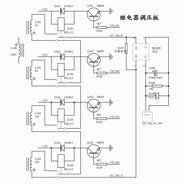

继电器调压板原理图
变压器的四个输出线圈是各自独立的, 不能连在一起,电压输出分别为 4V、8V、16V、24V,使用四个继电器控制,
这种电路的调压方式非常好,从4V 调到 52V时, 步进电压是4V,  可以给功率管提供最佳的电压,尽量减少功率管上的
功耗。要注意的是,  要用压敏电阻和尖峰吸收二极管除去高压脉冲, 保护后面的电路, 同时, 单片机要在交流电过零点
附近切换继电器。

发表于 2010-8-25 17:50 | 显示全部楼层
PIC18F4520的DAC也是10-bit的吧,不知道电压控制精度怎么样

回复 4楼 hldiy
PIC18F4520 的 DAC 是10-bit,  控制精度 约 50mV,(0..50V输出电压条件下)
输出控制精度 一般这样计算   50V/1024=0.048V--->50mV,  与实际测试结果相符

发表于 2010-8-25 19:24 | 显示全部楼层
又是R2R的,

 楼主| 发表于 2010-8-25 19:55 | 显示全部楼层
又是R2R的,
wzr200408 发表于 2010-8-25 19:24 https://www.yleee.com.cn/images/common/back.gif
    不是R2R, 是 PWM 方式,  理论上R2R快一些, 实际产品测试, PWM 方式效果也可以, 输出纹波很低, 我的理解是,在这个电路中, PWM并非时时刻刻在变化,  它只是经过滤波后, 给运放做基准电压,  所以没有速度上的问题, 当然,  这个结论在其他电路上不一定成立。
