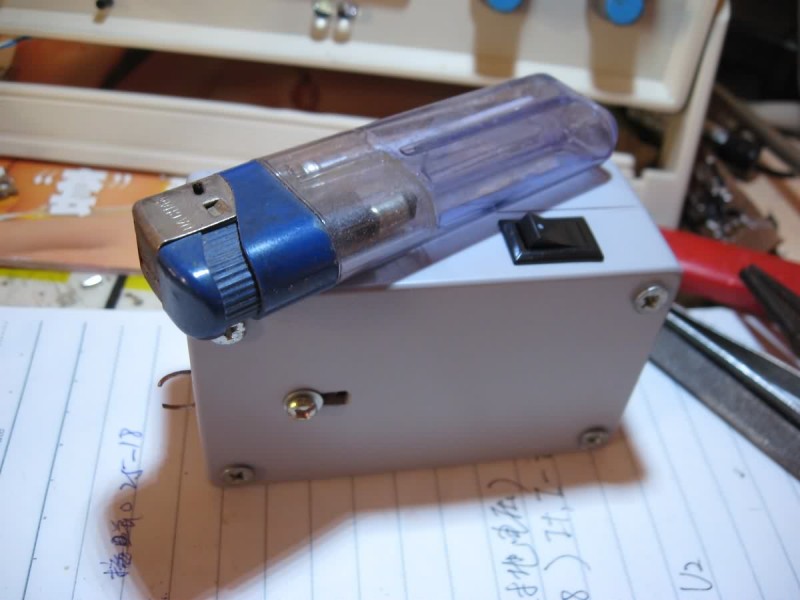

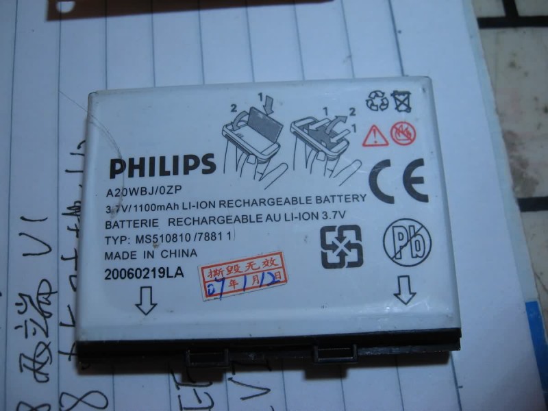

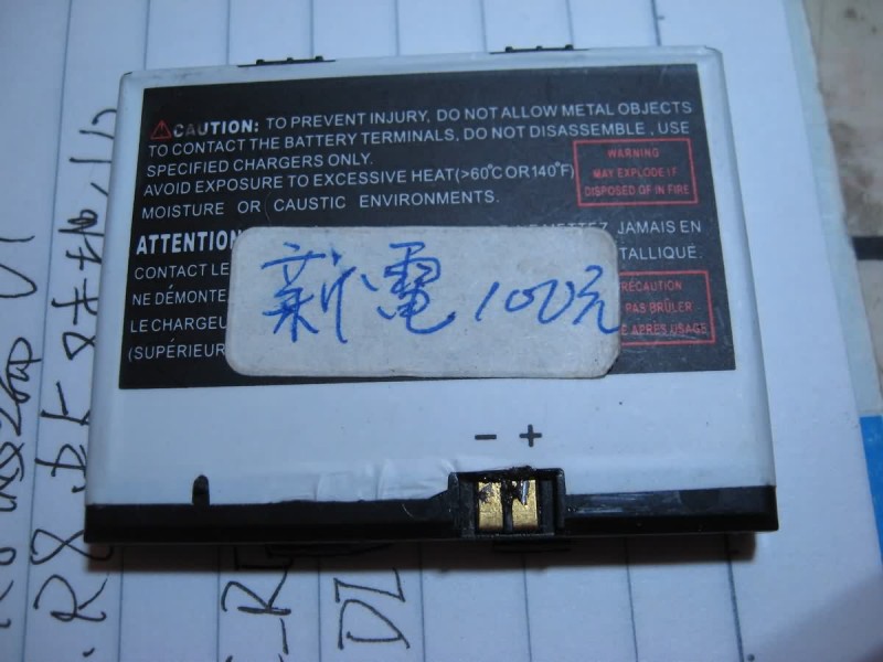

当我拿到电池时震精了,因为上面写着新电100元,但是看到日期就晕了,看过的朋友重温一下

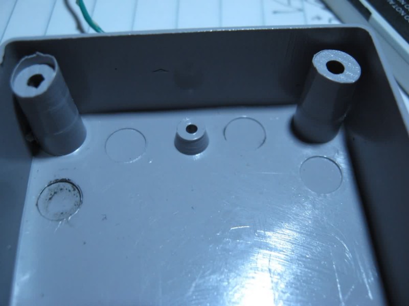

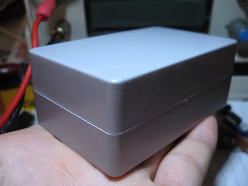

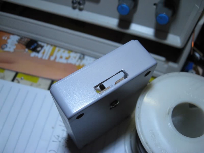

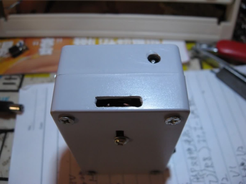

没办法,只有这么大的盒子

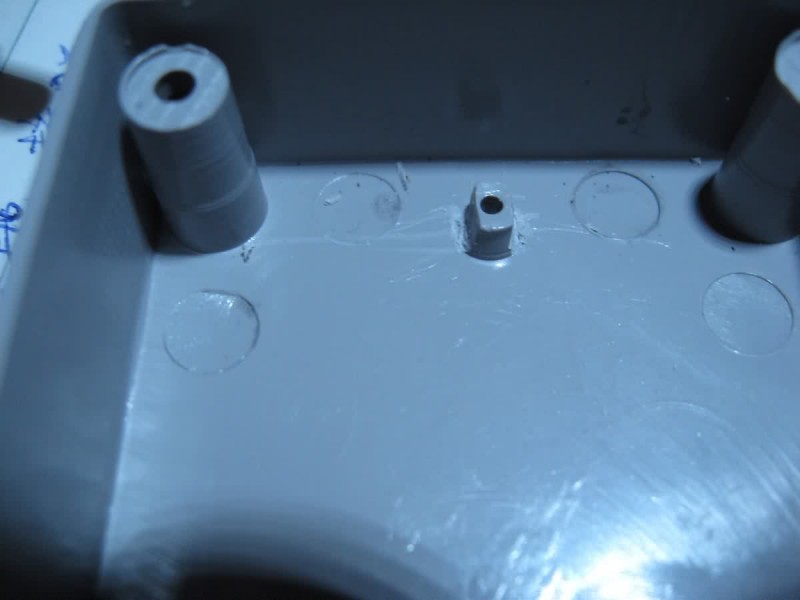

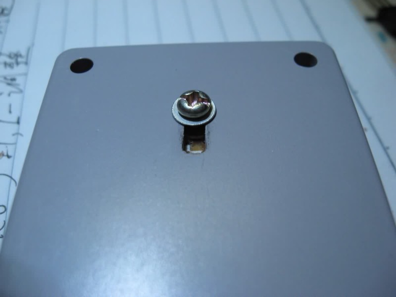

利用这个柱子做滑块的导轨
弄成这样

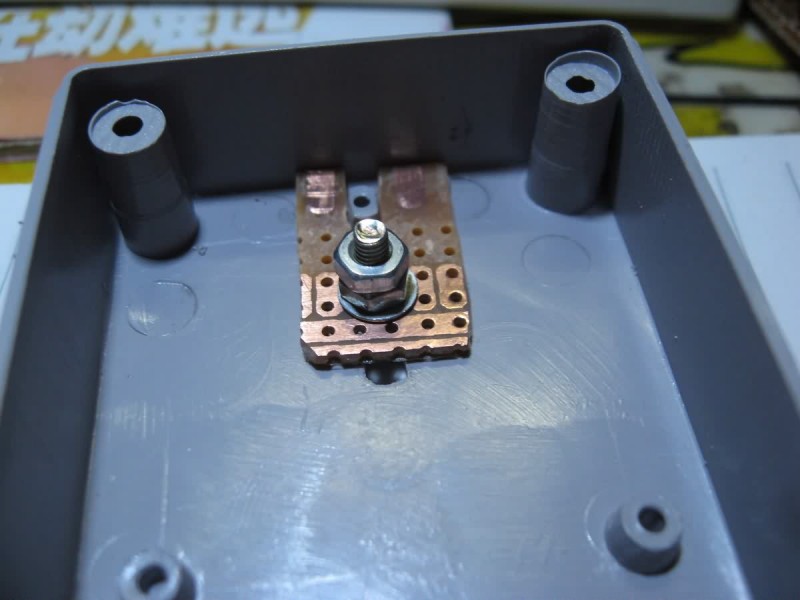

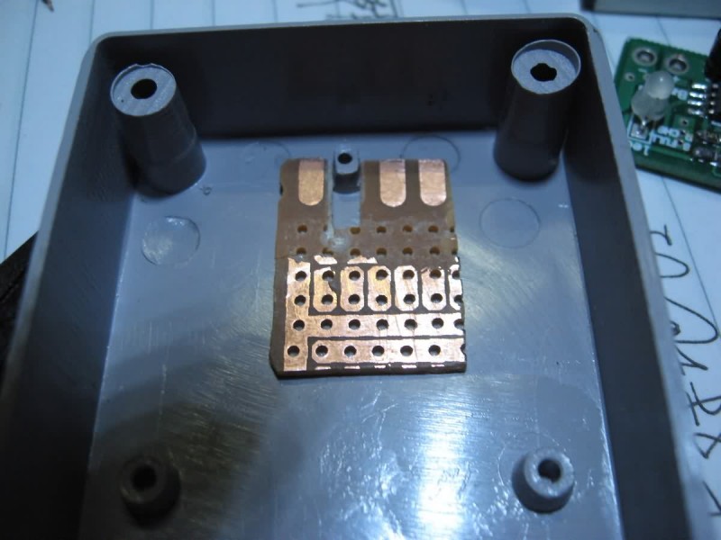

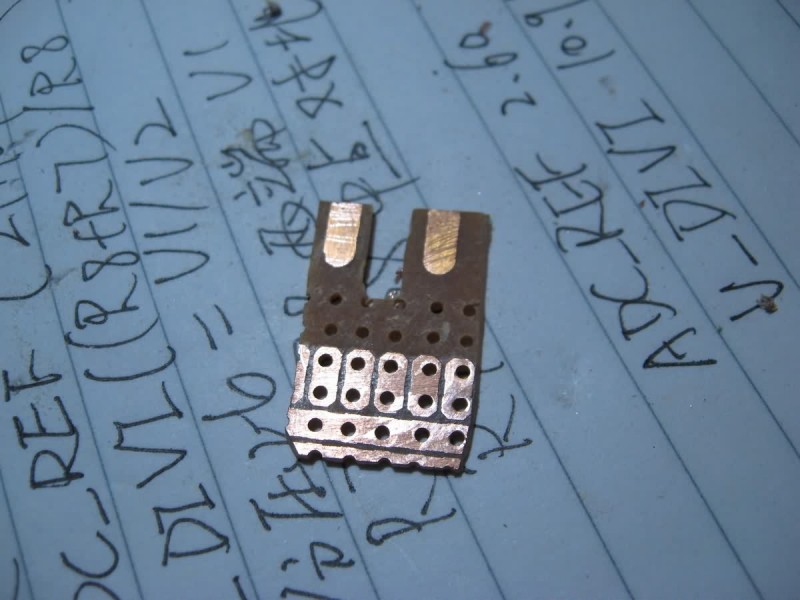

用洞洞做的,耐高温

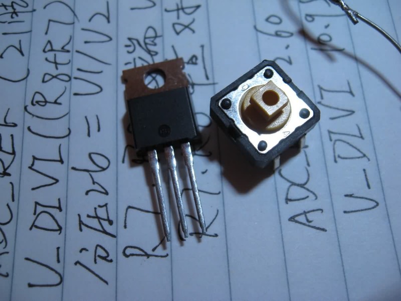

开关部分,我以为IRFZ44可以搞得定,我错了,开启电压太高,然后直接换船型开关了

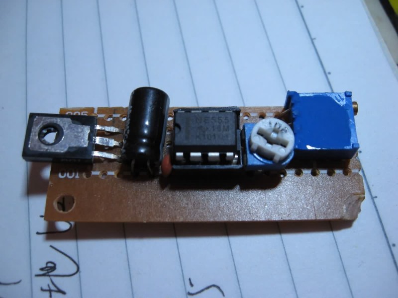

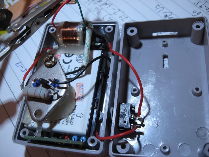

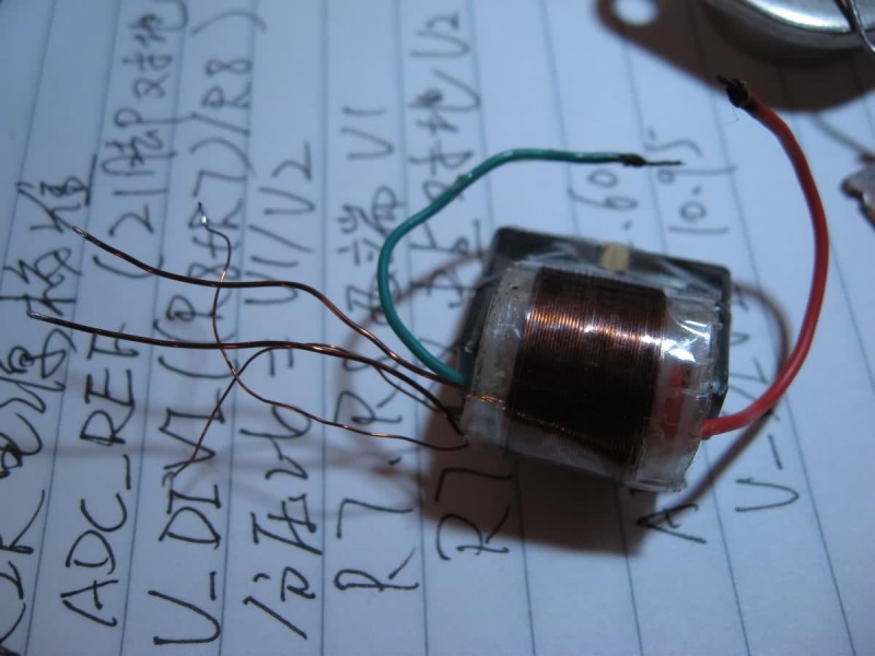

驱动电路,本来是用555+D882的,但是能量太小,我也不知道为啥,555的说明书说最低工作电压是4.5V,而我只用一个电池,可能是因为我的555太垃圾了(PS:好象几毛买的),但是看别人用电池驱动效果还不错的,后来改自激了
自激所用的元件
三极管,二极管,电阻

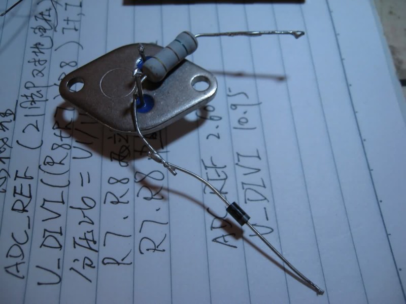

这是变压器
 楼主| 发表于 2010-8-26 11:34 | 显示全部楼层

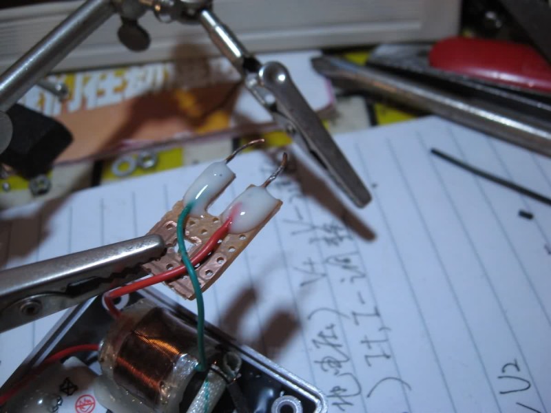

因为温度太高,锡都融了,所以加点胶上去

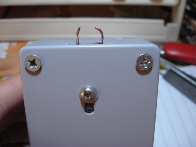

装起来
滑块的效果
伸出来

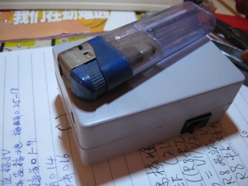

和火机比大小

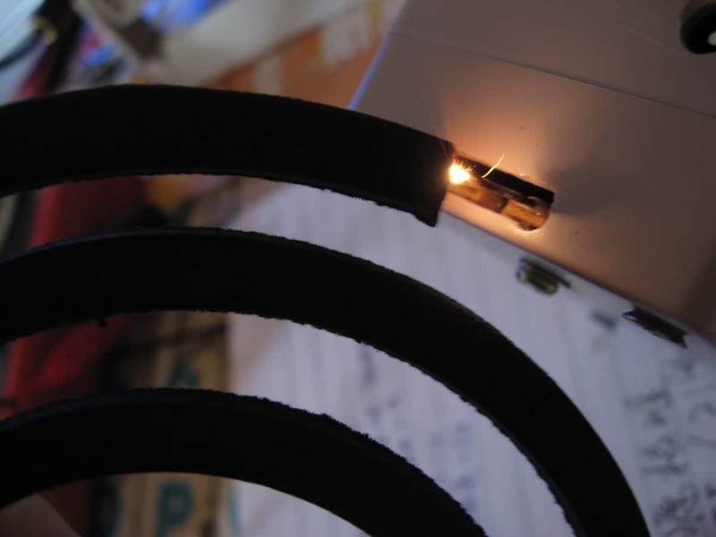

点铅笔
点蚊香
最后我还改进了一下,加了个微动开关在B极,然后船型开关后加了个白光的LED,用作照明

发表于 2010-8-26 12:17 | 显示全部楼层
那两个高压触电分别用小螺丝固定比较好。
