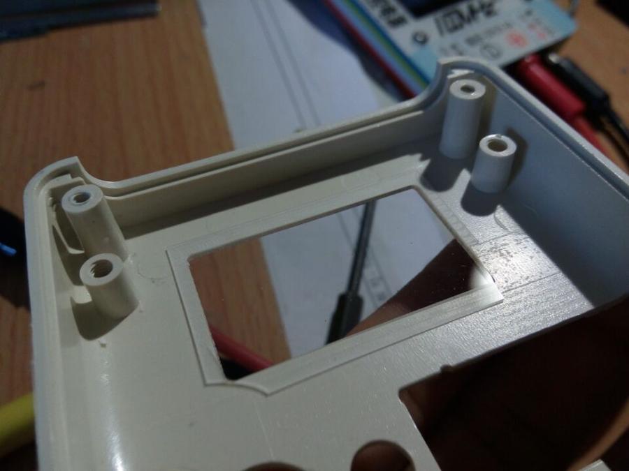

M328p+以上都可以换成OLED显示了。
买了块1.3寸的dh1106驱动oled(1106 &1306都可用)
一些测试照。。。。
做了快配套的oled背板。
OLED对比度可调contrast
IIC驱动模式(貌似spi模式把编码器占用了。所以你懂得)
谨以此贴忽悠一下广大晶体管测试仪用户

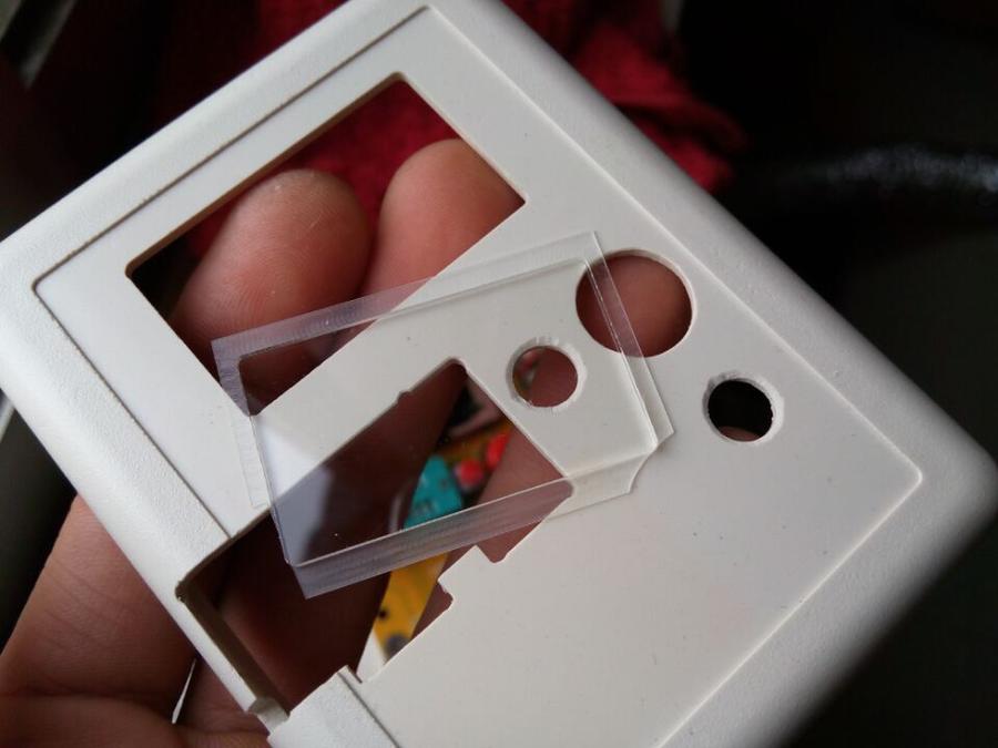

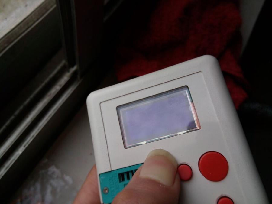

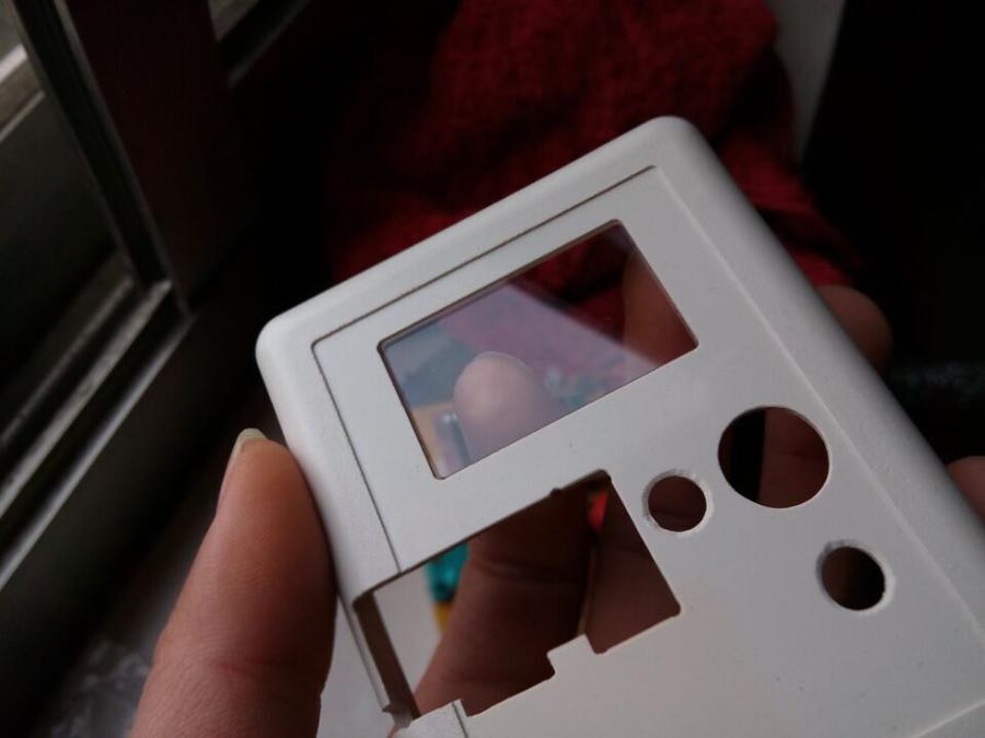

窗口也弄好了。。将就用了。
不浪费外壳。老外壳再加工下。。。窗口只能放大。。。亚克力1.8mm的。当时外壳1.5mm。。。剩下0.3的边一碰就断将就了。。
 楼主| 发表于 2015-3-27 11:34 来自手机 | 显示全部楼层
接着吧拨动开关加上。选择操作忒方便了。完美。
