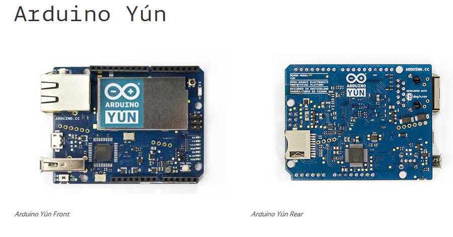

Arduino Yún是一个基于Atmega32u4和 Ar9331的微控制器。Ar9331运行着一个名为Linino的OpenWrt linux系统。
这块控制器带有网络通信和Wifi支持,USB-A端口,Micro-SD插槽,20个输入输出引脚(其中7个可用于PWM输出,12个可用于模拟输入),16 MHz晶振, micro USB接口,ICSP接口,和一个复位按键。 2015-03-22_210024.png
Arduino Yún与其他Arduino控制器的不同在于其能通过搭载的linux系统进行通信。
Yún提供了一个给力的网络计算机,除了linux 命令行外(如cURL),你还可以使用shell\python脚本来实现超爽的交互。
                                                                                                     以上文字摘自(http://www.arduino.cn/

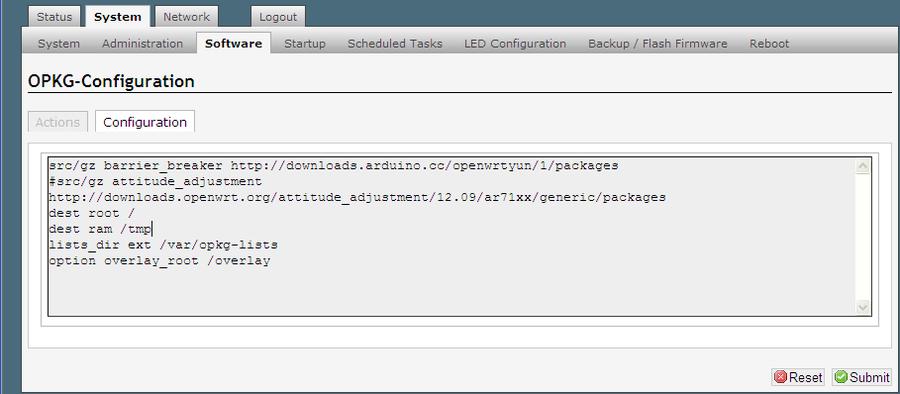

下图是我对opkg.conf的内容改写,可以通过插入或删除“#”来切换软件源。
注意:
一次完整有效的软件源切换操作应该是修改opkg.conf文件+一次opkg update命令的执行。

第一步 从openwrt官方源安装
和内核,具体设备驱动有关的ipk,推荐在这一步里安装。
切换ipk源至http://downloads.openwrt.org/attitude_adjustment/12.09/ar71xx/generic/packages
putty中敲入命令:
opkg update
opkg install kmod-usb-serial-ch341 kmod-loop
第二步 从yun官方源安装
切换ipk源至http://downloads.arduino.cc/openwrtyun/1/packages
使用putty中敲入命令:
opkg update
opkg install coreutils-stty python python-mini python-json
opkg install avahi-utils avahi-dnsconfd curl gnupg luci-lib-json usbutils uhttpd-mod-lua
opkg install avrdude cpu-mcu-bridge yun-scripts

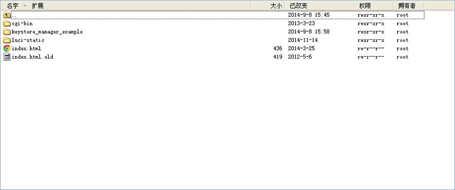

这个包需要但无法覆盖一个web入口文件。
可以这样解决:
使用WinSCP登入路由,将路由web界面的总入口文件 /www/index.html 重命名为“index.html.old”
然后使用putty中敲入命令:
opkg install luci-app-arduino-webpanel
验证:
在所有ipk的安装过程中,没有报错信息,就算OK。

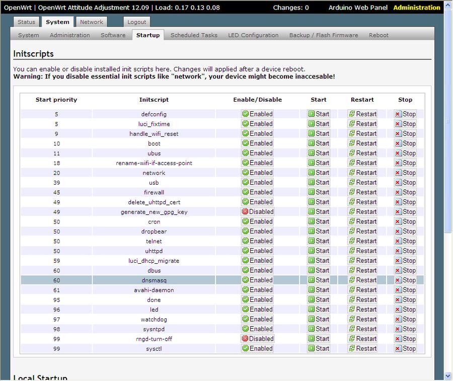

参照下图配置开机启动项。
注意:generate_new_gpg_key ,rngd-turn-off 不要参与启动,否则openwrt无法正常启动,切记!!!
它们应该与web访问的操作类授权有关,我心情好了在研究。
此时,你可以重启一次你的路由。

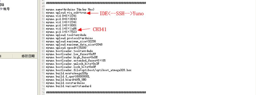

更改文件arduino-1.6.1\hardware\arduino\avr\boards.txt ,加入如下内容。(Windows下请用“写字板”,而不是“记事本”修改)
  1. ##############################################################
  2. myuno.name=Arduino Yún(Yuno)
  3. myuno.upload.via_ssh=true
  4. myuno.build.mcu=atmega328p
  5. myuno.build.f_cpu=16000000L
  6. myuno.build.board=AVR_UNO
  7. myuno.build.core=arduino
  8. myuno.build.variant=standard
  9. ##############################################################
复制代码
启动Aduino IDE,看看是否有如下变化

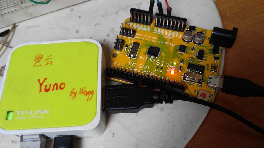

ESPODE LAST 黑云Yuno飘来
重启你的路由……
等待的过程中,再看看我们的成果:
                              改造过的wr702n(Total<20 RM)+ 廉价版Arduino Uno(15 RMB)= 绝对的惊喜!!
要知道眼前的黑云Yuno,
它不再是之前WR703n+arduino的简单组合,
它是拥有Bridge丰富便利的接口+OpenWRT强力的后盾的组合。
通过几个演示example,你很快会发现:你无需关注ARM和MCU之间的链路层,而直接面对应用层。
希望借助它,你可以玩的更开心。
Just Enjoy Arduino Yuno!

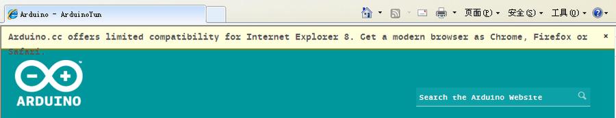

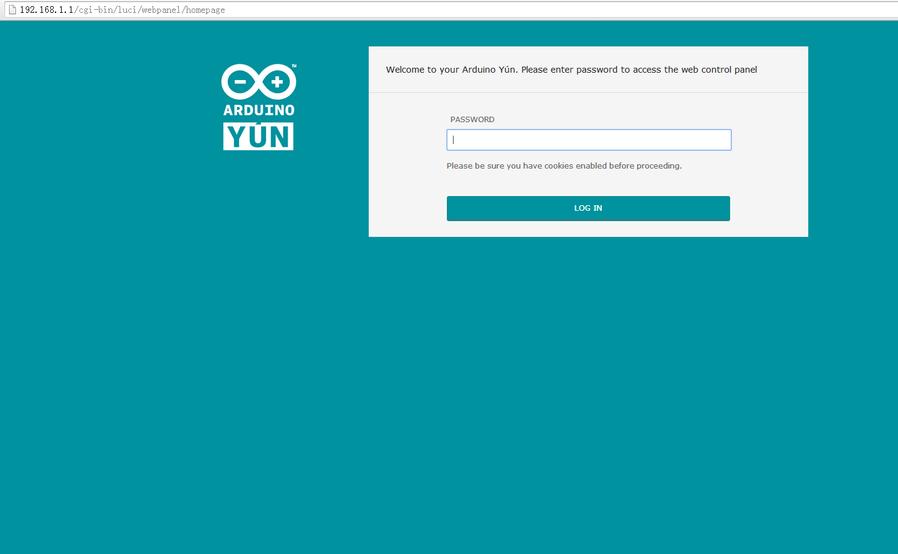

Special to像我一样仍在使用WinXP的:
使用浏览器登陆yun专有Web界面时,请避免使用IE 8。

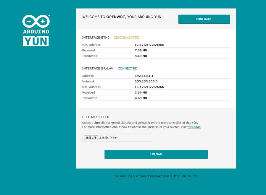

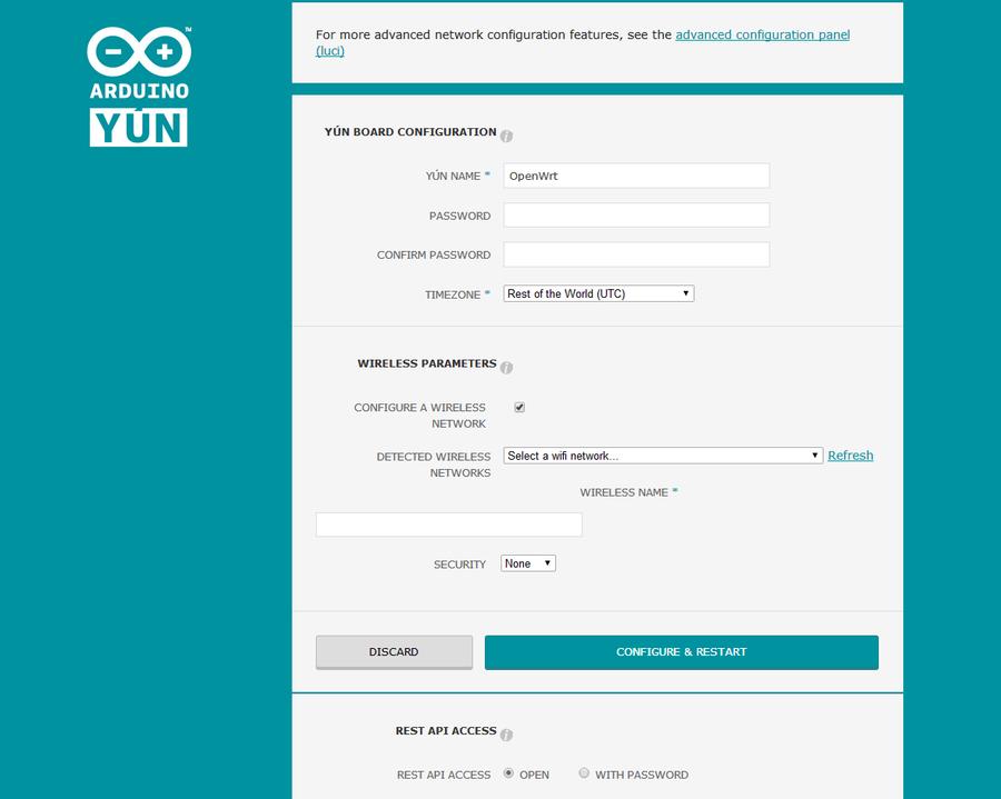

有官方解释如下
用Chome访问
