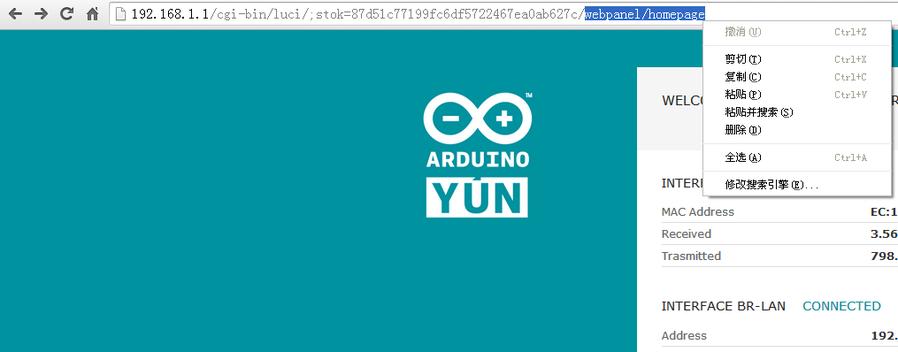

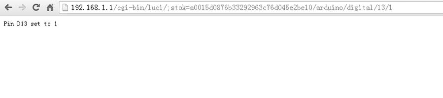

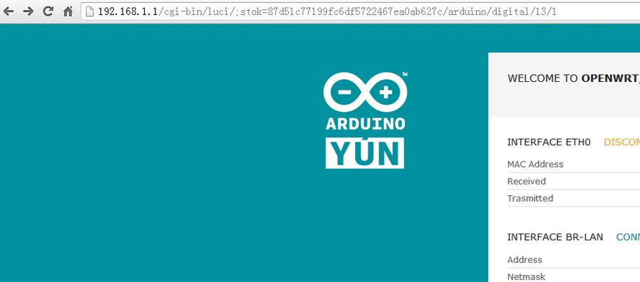

操作:
upload
打开浏览器(注意使用兼容的浏览器,推荐chrome),登陆到黑云的路由管理界面
如下图,修改响应动作的url
应该获得以下结果
说明:
由于gpgkey的细节工作留了个尾巴,因此我们现在的访问url采用的是在luci的token后添加功能url的形式
实际上gpgkey应该是就是跨过luci的token,采用隐式的url认证,如官方说明的一样:IP+功能url 即可
