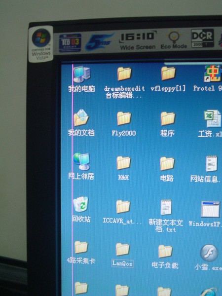

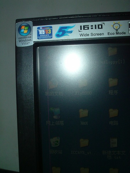

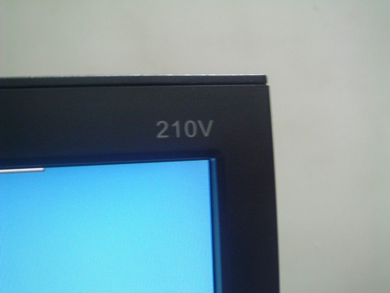

aoc的显示器,因为一次过电压,换个保险后装回去就这样。
开始按按边框还能恢复,在后来拍拍才行。这下怎么都恢复不了了!
那个位置内部没有连接线。。那位强人能够帮忙分析一下原因啊?
型号

看样子问题出在驱动板,罗缉板没问题。驱动板和液晶屏是紧贴的大多在屏的上部这可不好换,如果罗缉板就好配了。

现在的情况是热机后,轻拍显示器上部,现象会消失!估计是某个地方接触不良。可怜啊~~

re 用热压头压下看
发表于 2010-8-27 01:19 | 显示全部楼层
估计屏要出问题了
发表于 2010-8-27 09:00 | 显示全部楼层
屏线看看有没有接触不好,如果屏线那没有问题,那问题只有一个,不会有其他地方出问题,------屏问题,而且,现在这问题,新款屏,目前市场上还没有那一家敢说能压得很理想。从今年年初到现在,我们公司所接到从17寸到24寸起线起带要维修的液晶屏,不少于600台。通通拿到外面压屏的厂家,还没有一家能压得十分理想,不到2成的成功率。实在太低了。部分压得好了,好一点的几个月后又出现同样的问题。差一点的,几天又出现同样的问题,够烂。
