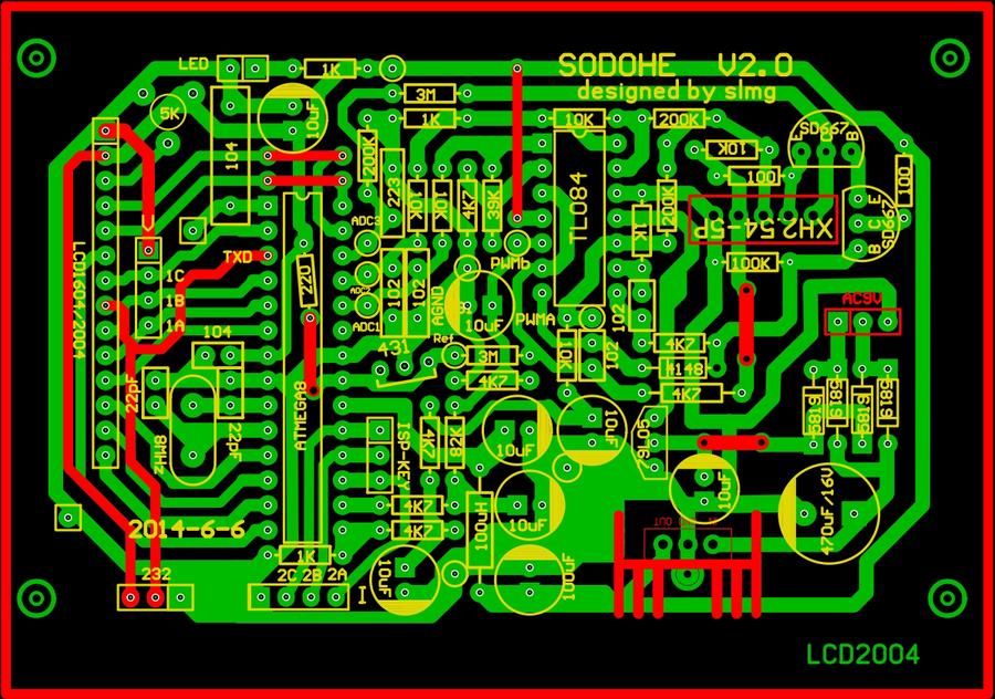

求大神测试检查,谢谢!!!
今日有更新!
因为考虑到在一块10X7的单面pcb上面DIY M8电源功率管需要外接,还要接大点的散热器,接线不知道是不是稳定,所以……就在往上找了点资料,做了个PCB,特分享给大家: m8.JPG

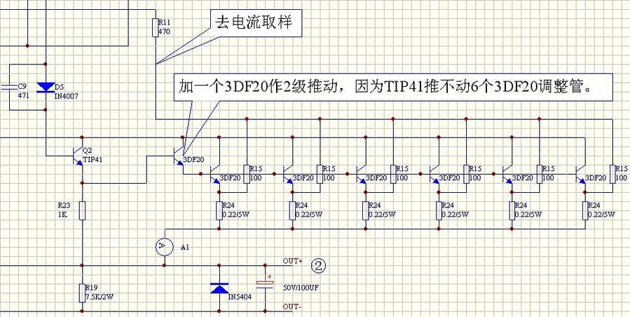

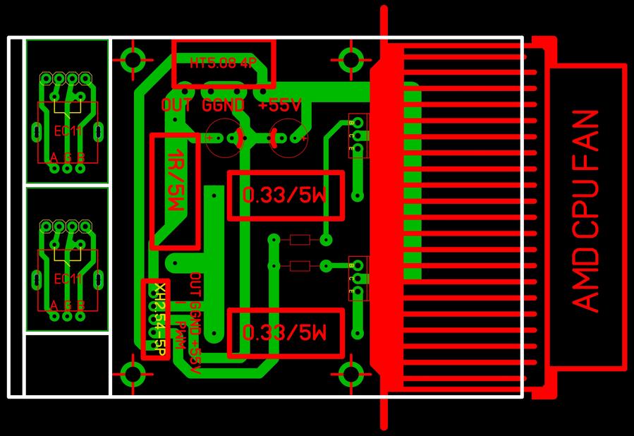

刚刚找了个扩流电路,保存起来,嘿嘿: 181733731614.jpg 1112282057c20fa5916ab6a448.jpg 11101112026cafb408144b9d08.png.thumb.jpg
文件更新:原有小板基础上修改了配套主板:
功率管小板.rar (50 KB, 下载次数: 422)
