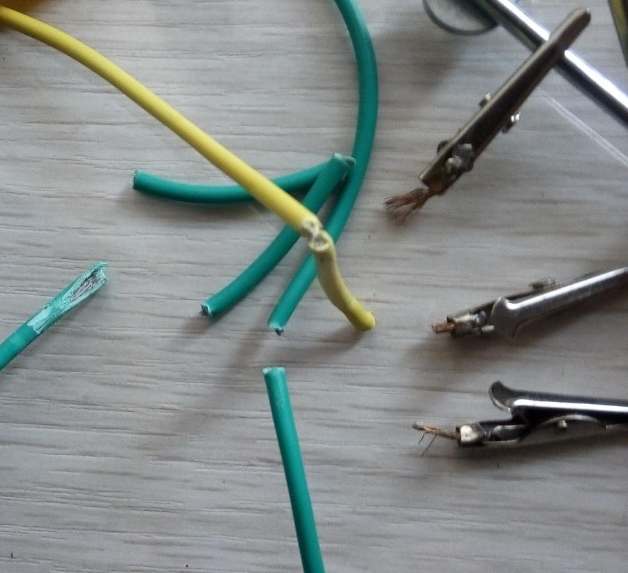

当年偷懒,淘元件时顺带淘了一把“特价促销”的鳄鱼夹导线,放一边好久没用,前几天进了堆电池拿出来测试发现没有一根是导通的。
可印象中当初验货是每根都用万用表测试过是好的。

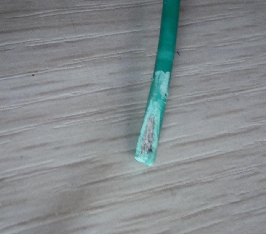

百思不得姐,没想到鳄鱼夹轻轻掰动了几下居然就掉下来了,一看导线接头,竟是白色的齑粉,剥皮一看,全成粉末了,看不到一丝铜导线固有的黄色了。
说是氧化吧,按说靠近鳄鱼夹部分一直接触空气更易氧化,却还保持着铜黄色。
说是导线不纯吧,难道做工时就故意把胶皮内做成“铅锡合金”?
还是说是绝缘胶皮材料不纯把铜导线给腐蚀了?
鳄鱼夹导线这小玩意儿不要偷懒,以后淘硅胶线自制用得放心!
发表于 2015-3-26 08:53 | 显示全部楼层
我二大箱全新的话筒,就是用的这种线,里面的线是铝的,时间一长,就氧化了,变粉了
发表于 2015-3-26 09:19 | 显示全部楼层
采用强腐蚀焊剂焊接的导线可能就这样。
发表于 2015-3-26 09:59 | 显示全部楼层
关键是使用铝线。
 楼主| 发表于 2015-3-26 10:15 | 显示全部楼层
tianxiang 发表于 2015-3-26 09:19
采用强腐蚀焊剂焊接的导线可能就这样。
如果鳄鱼夹端接头处腐蚀了那就是焊剂造成的,可整根线剥皮都是粉末那就不应该了

发表于 2015-3-26 15:06 | 显示全部楼层
铜包铝,呵呵!
