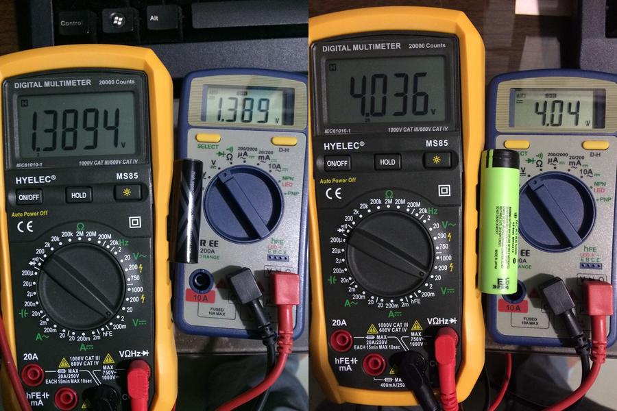

4位半 與 3位半 的差異對比,對於測量電池電壓有精度需求,4位半是不錯的選擇
左:ENELOOP PRO AA 鎳氫電池
右:松下 3400mAh 18650 鋰電池

 楼主| 发表于 2015-3-27 11:11 | 显示全部楼层
