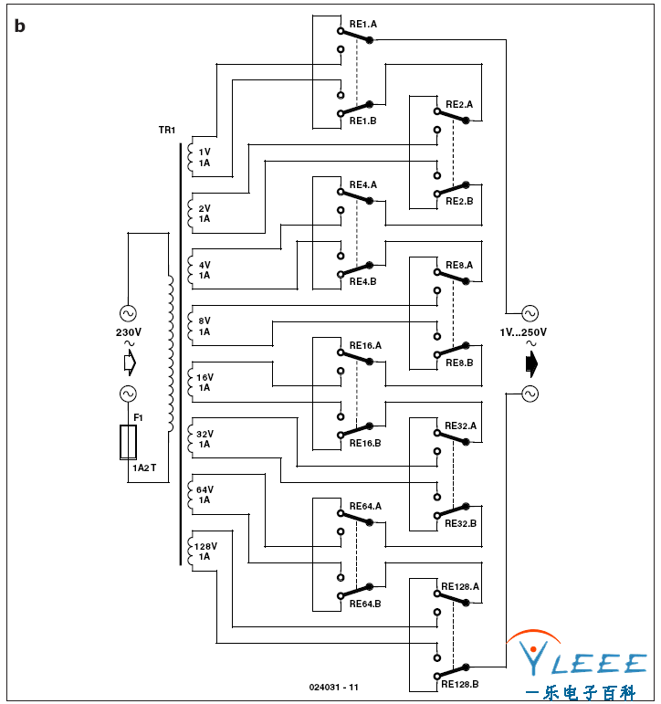

[电源DIY] 计划利用LM3914+74ls147或者148做变压器绕组电压跟随器

楼主是想说继电器切换电压跟随吗!楼主有没用心找过啊!线性电源很多都是这样的设计的啊!我的固伟,大华都 ...

有现成的哦,你找220v数控稳压器,8421的方式,稳压精度1v。8个继电器一组8位IO口正好控制。输出1-255VAC。
那要纯硬件的

我他娘的现在干的,就是纯硬件的!
 楼主| 发表于 2015-3-31 20:13 | 显示全部楼层
藐视失败了,其实可以用一片dip8的带adc的单片机搞定这个功能,可惜……不认识代码……
没有必要1V,3V就够了

locky_z 发表于 2016-3-31 23:09
1V步进的变压器+继电器1-250V的切换电路
原理很简单,重点是……没有电压控制电路呢……
