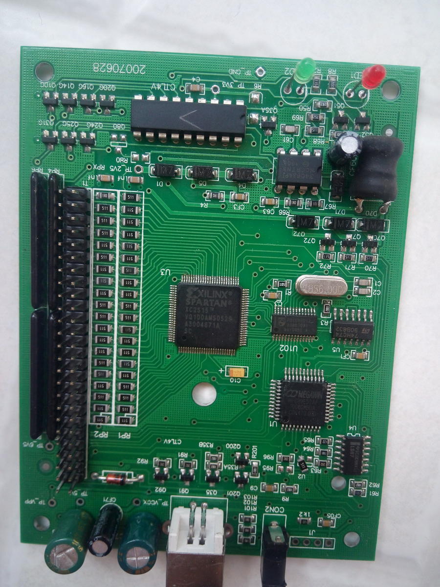

回来一装软件,连上编程器居然可以用,成功烧了块AT89C51,心中大喜!软件退出后再进来,居然就不正常了——启动很慢,进入后选择芯片时点击确定没响应,而且启动界面小窗户“”wait a while一直显示着。
退出软件再次进入界面显示“读取设备出错”,怪事。
换台电脑,仍然是刚装软件后第一次能正常烧写,软件一旦退出重新进来就不行了。
设备管理器驱动显示时正常的:
再换台电脑,刚装软件后第一次能正常烧写,软件不退出,没想到过了10分钟左右,再次烧写也不正常了。
难道是top2007内部供电模块或是芯片故障,通电时间长了就宕机了?
拔掉usb连接线,断电10分钟后再次连接看看,又能正常烧写了!
还好原主人没有发现这个“功能”。
难道就当一次性的编程器用了?

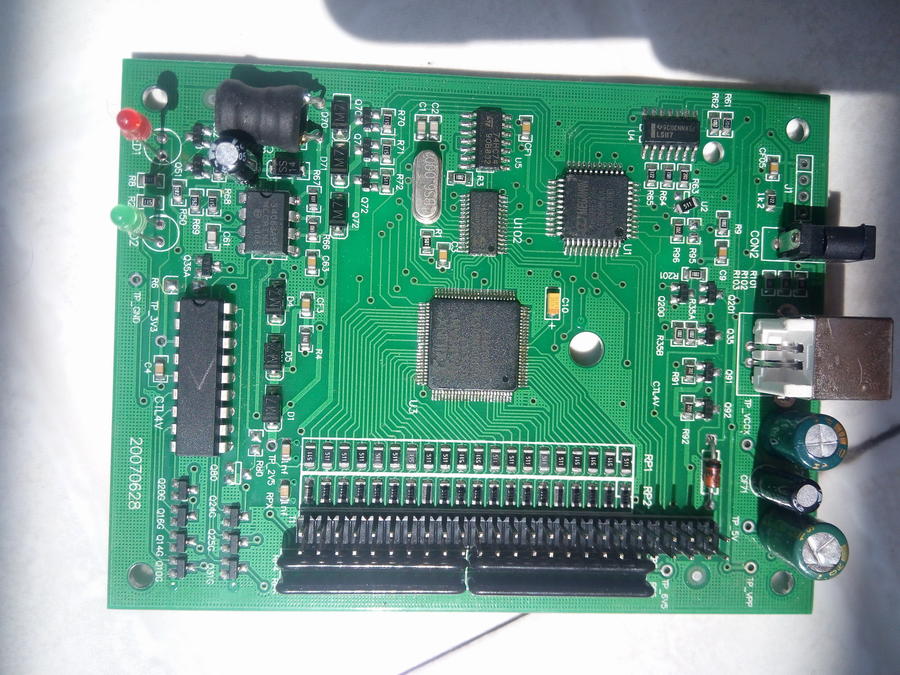

果断拆机:
供电部分是个34063(左上角黑色电感下面):
有整过类似故障的坛友给个维修方法,实在不甘心当“一次性”的编程器使用。
===================4.2 结  贴========================
依另一个大神介绍,待死机时用酒精刷芯片,刷一个测试一下,利用酒精挥发降温的原理查故障芯片,依然查不出来,甚至都给整块板子洗了个澡都不行。
晚上朋友拿过去联机测试了半个小时汇报说没有问题,我让继续连接半小时再测试,后汇报仍然没有任何故障!
恍然大悟,因为朋友只拿走了编程器,而没有拿走usb数据线!
早上拿回来换了根usb数据线就完好了。
哎,谁叫原主人太大气了,把数据线和编程器一起丢了,让折腾了好几天!
原配是根2米长的usb线有故障(怀疑是插头部分),下面1米的是新数据线完全没有问题了!
真抱歉这么低级的问题在昨天愚乐了下坛友们!
发表于 2015-4-1 12:03 | 显示全部楼层
megawin应该是usb桥接芯片,
重点查查它的外围
 楼主| 发表于 2015-4-1 12:31 | 显示全部楼层
本想通电等到死机时来摸芯片看哪块发热,可没有一块会有明显的热量
发表于 2015-4-1 12:48 | 显示全部楼层
收回我所说的,
又看了遍描述,usb通讯应该是正常的,
主控往下的通讯有问题
字符U2旁边的电阻是什么情况?
 楼主| 发表于 2015-4-1 13:00 | 显示全部楼层
lising 发表于 2015-4-1 12:48
字符U2旁边的电阻是什么情况?
原本画的像是个贴片三极管,用510欧电阻短接了两个脚。
但根据其他三极管标注为Q来看又不是三极管
发表于 2015-4-1 17:42 | 显示全部楼层
查查虚焊?或者电解电容?我瞎猜。
发表于 2015-4-1 18:14 | 显示全部楼层
肯定有故障才仍的
发表于 2015-4-1 21:30 | 显示全部楼层
估计没啥毛病,操作太快了,用兼容模式运行软件,或者用个抵挡电脑运行。
发表于 2015-4-1 21:36 | 显示全部楼层
如果是我就先把34063换掉,电源不稳定应该是它引起的,还是升压芯片,再说很便宜的
