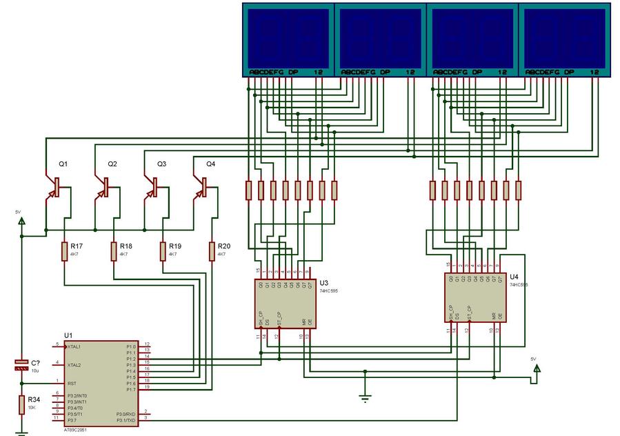

抄了一片8位数码管的电路,看了一下,换汤不换药出电路图是这样的。
看网上很多都不是这样连接驱动的。
求驱动。谢谢了。

你这个8位的,但怎么四路控制片选啊?
发表于 2015-4-4 17:35 来自手机 | 显示全部楼层
难道这种数码管模块还能俩俩组码?
发表于 2015-4-4 18:56 | 显示全部楼层
快活丞 发表于 2015-4-4 17:35
难道这种数码管模块还能俩俩组码?
看样子是4位的,后来又给扩出来4位,还有一个可能就是为了提高刷新率才这么接。

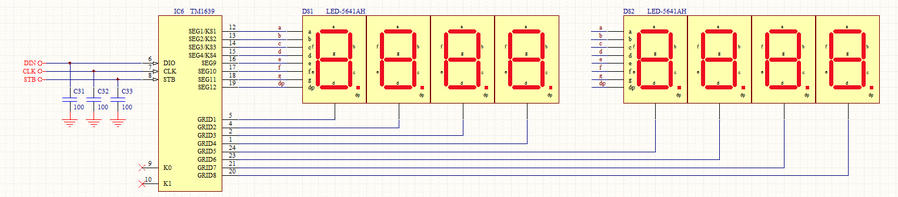

发表于 2015-4-4 21:36 | 显示全部楼层
 楼主| 发表于 2015-4-4 21:38 | 显示全部楼层
快活丞 发表于 2015-4-4 17:34
你这个8位的,但怎么四路控制片选啊?
电路就是这样的。我看与我们平时设计的不同。
 楼主| 发表于 2015-4-4 21:39 | 显示全部楼层
drsh 发表于 2015-4-4 21:36
为何不用天微系列的芯片,线路简单,性价比高。
不是用不用的问题,电路板已经是现成的。
