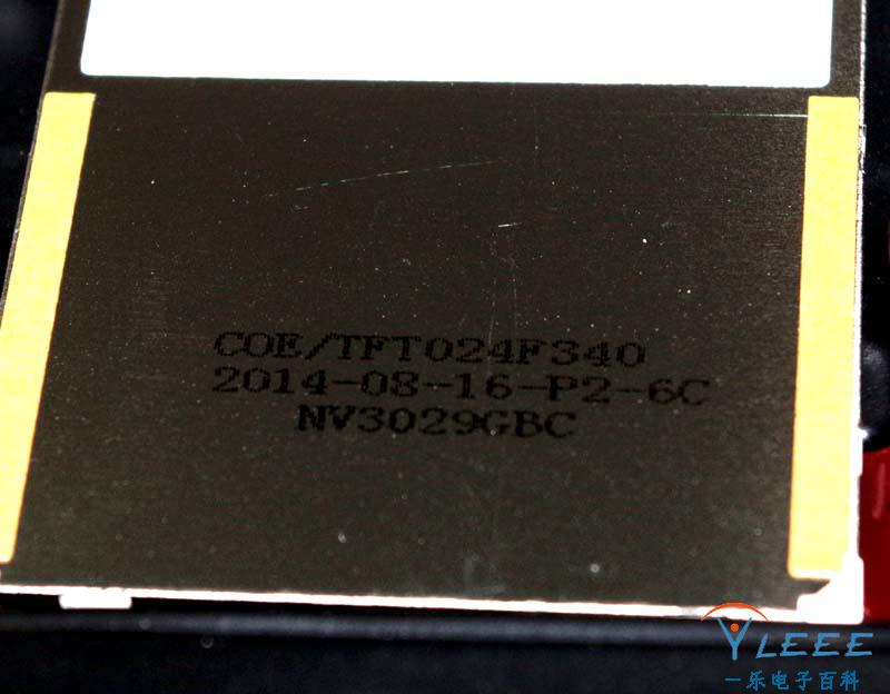

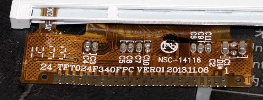

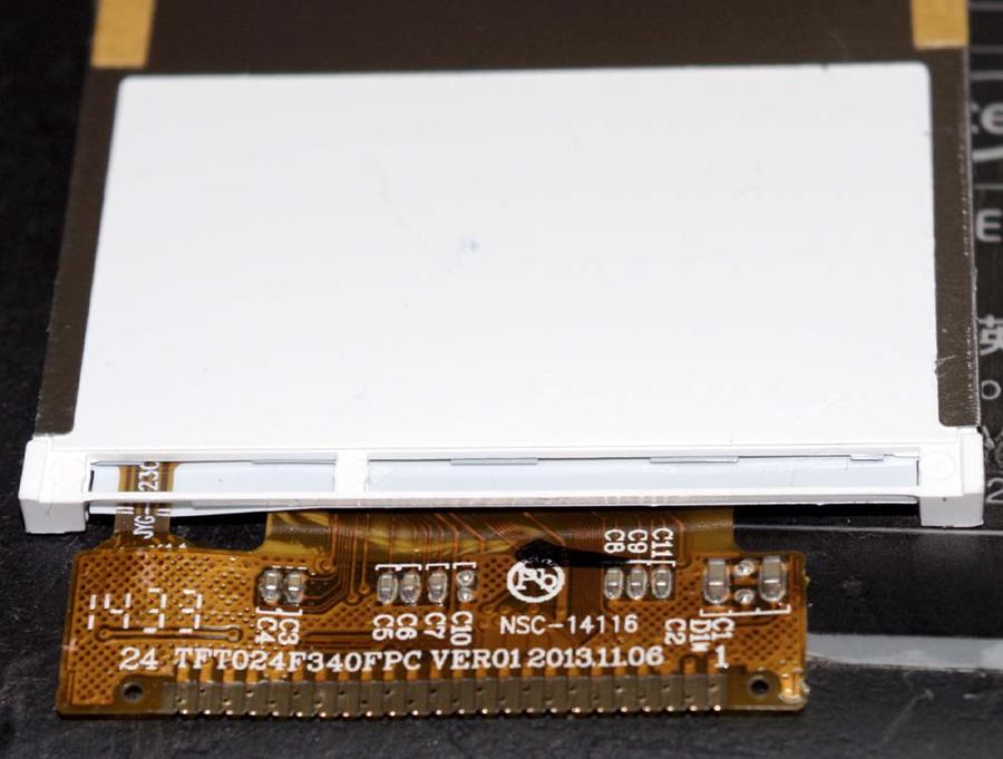

公布24脚2.4彩屏资料,此屏大约销售四百多片出去了
发表于 2015-4-5 18:02 | 显示全部楼层 |阅读模式
经过高手一天的时间,全部搞定,成功驱动
现公布所有资料
欢迎手上有屏的坛友,进一步完善资料,让大家玩得开心

https://www.yleee.com.cn/data/attachment/forum/201503/19/131717sfz4etwzzk7u7eft.jpg.thumb.jpg
https://www.yleee.com.cn/data/attachment/forum/201503/19/131734x0li4gtj9lg4i0ia.jpg
https://www.yleee.com.cn/data/attachment/forum/201503/19/131745t06663f67500s5ro.jpg
https://www.yleee.com.cn/data/attachment/forum/201503/19/131749pg3t2godbs420gth.jpg.thumb.jpg
https://www.yleee.com.cn/data/attachment/forum/201503/19/131720b2fzwd2ye69ey95u.jpg
