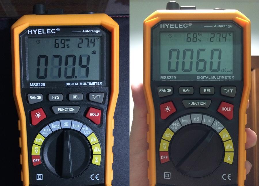

環境偵測器:溫度 濕度 噪音 照度

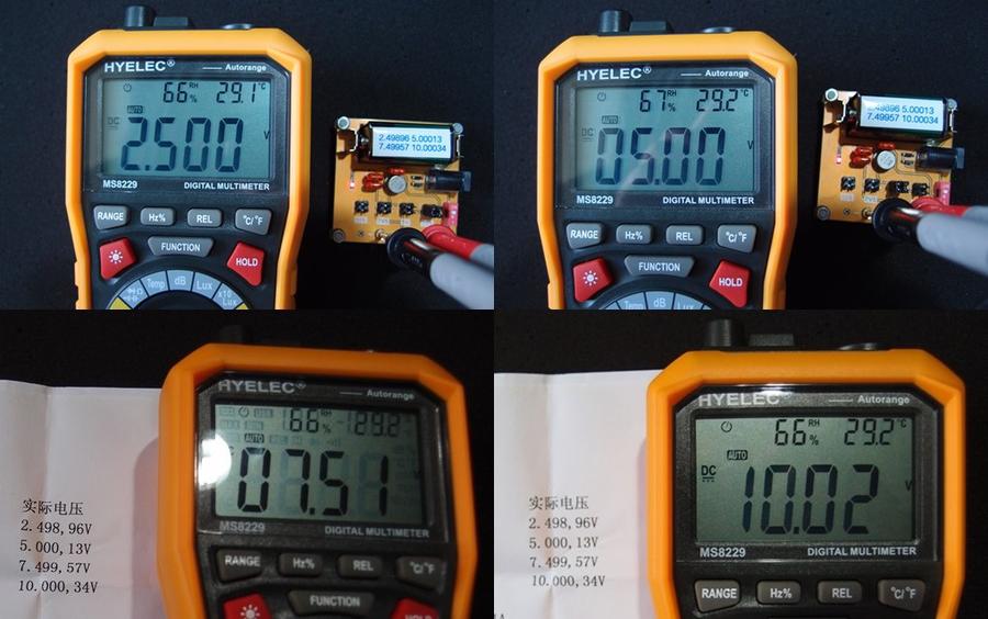

電壓基準源與實測數據如下:
2.49896V:2.500
5.00013V:5.00
7.49957V:7.51
10.00034V:10.02
環境溫度、熱電偶溫度
噪音 照度 實測
