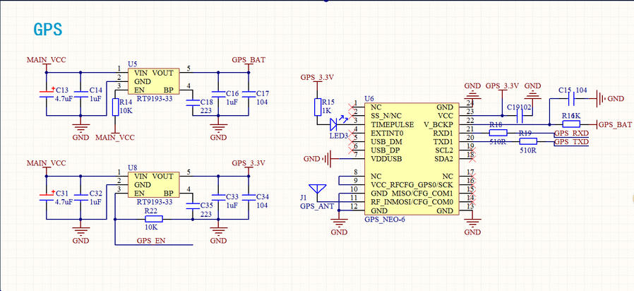

之前在TB淘了两个3264的点阵,仿做成了个时钟,程序是别人的。然后又在熊的TB店里入了三个Ublox的GPS模块,用其中一个做到时钟上做GPS校时,因为E文不好,网上也搜不到关于数据灯怎样引出的,所以来论坛里请教。请问各位前辈怎样把GPS的数据灯引出来呢?下面是自己画的PCB,新手+小白,请无视焊工和PCB电路设计缺陷。

PPS那个脚
 楼主| 发表于 2015-4-30 17:06 | 显示全部楼层

数据灯没有用的,只要模块是好的通电就有数据输出,有没有时间,定位数据那是另一回事,看布局程序主体是来自我的程序,授时成功时间的冒号会变成红色
发表于 2015-4-30 23:36 | 显示全部楼层
如图
当未定位时长亮,定位后,LED 闪烁
 楼主| 发表于 2015-5-1 09:01 | 显示全部楼层
-O_o- 发表于 2015-4-30 23:36
如图
当未定位时长亮,定位后,LED 闪烁
谢谢指教。原来timepulse是指示灯啊!
