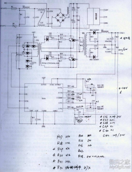

ATX电源改为0-25V 0-10A 可调电源成功

 楼主| 发表于 2011-5-22 15:08 | 显示全部楼层
回复 26# 07@20
        就是和你的图一样的啊,494周围多的元件 都 拆了的,所以原来的保护都无效,只有现在的限压限流了,加的 元件 我是直接焊在原板子上的,当然有些铜皮是切断了的。电流 取样0.01欧,我的估计是0.008欧,因为在5A时测量有40mV压降,可以用锰铜丝,那个限电流1K可调电阻 看看是否在100多mV内可调,最好是一点接地,接在0.01欧前面,信号输入接在0.01欧后,可以避免导线的压降引起的误差,10A 0.01欧 就是100mV。如需短路保护 可参考我以前的图,
发表于 2011-5-22 15:23 | 显示全部楼层
回复 27# redming
谢谢回复!非常感谢!问题找到了原来是我的电流电位器没有调到底啊!刚才用三个射灯测试了一下,还可以工作,4*1.8=7.1A  12V测试还不错
