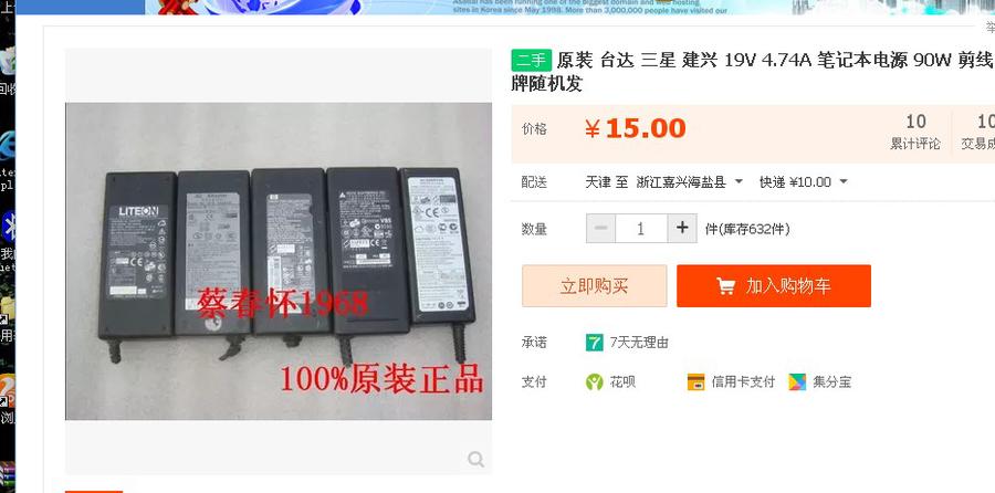

发表于 2015-4-10 14:58 | 显示全部楼层
建兴剪线10块钱。自己配更输出线就可以了
 楼主| 发表于 2015-4-10 15:01 | 显示全部楼层
链接在哪 ?  线都有的 。
发表于 2015-4-10 15:07 | 显示全部楼层
szbruce888 发表于 2015-4-10 15:01
链接在哪 ?  线都有的 。
哦。不止。。。指定个型号就好了。
