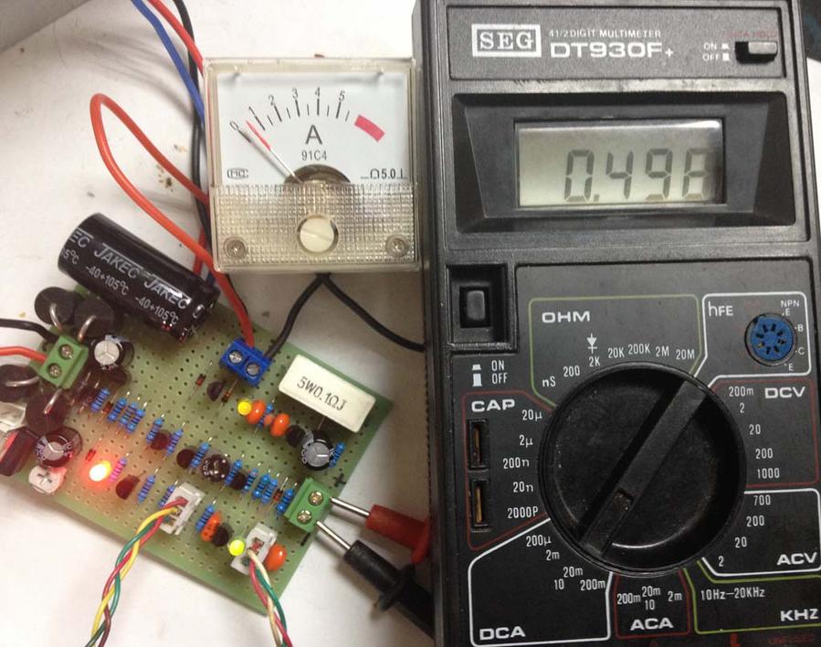

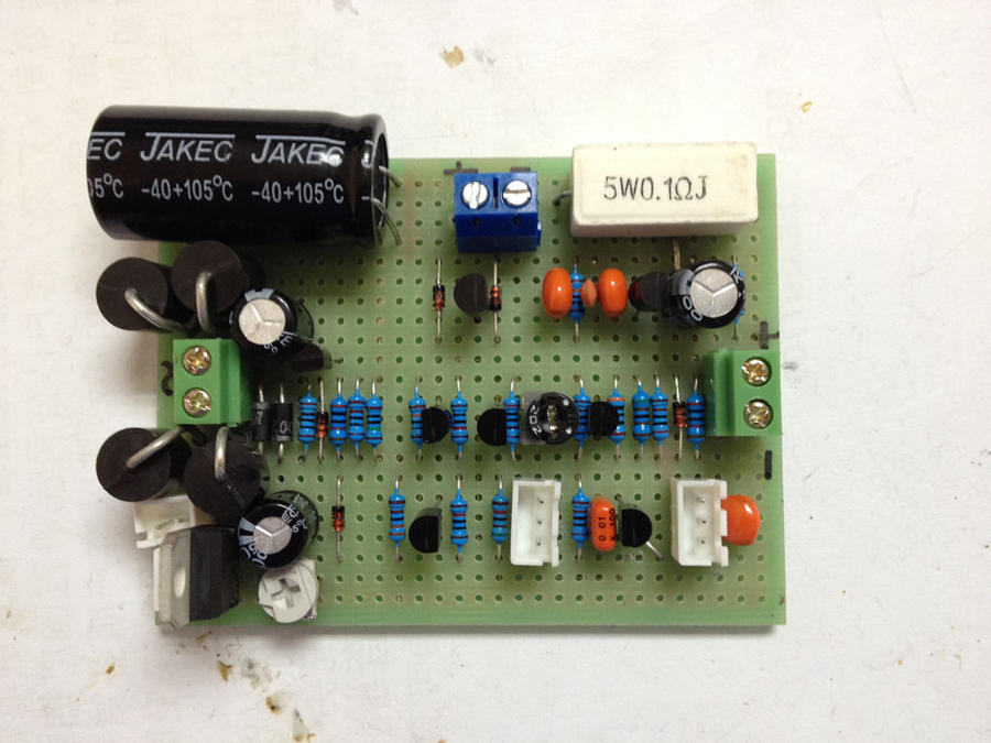

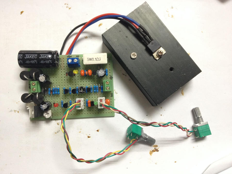

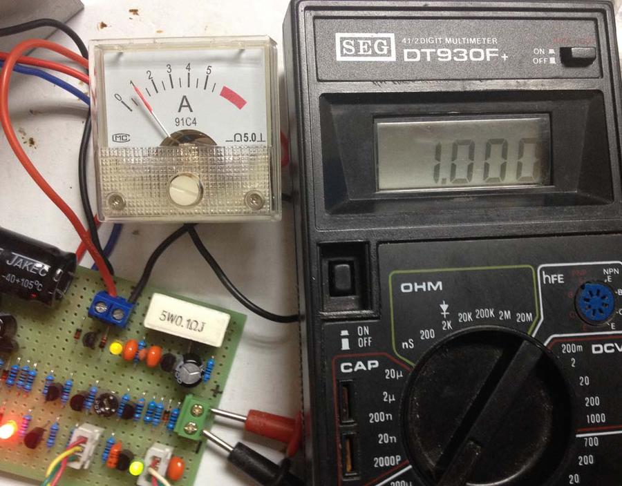

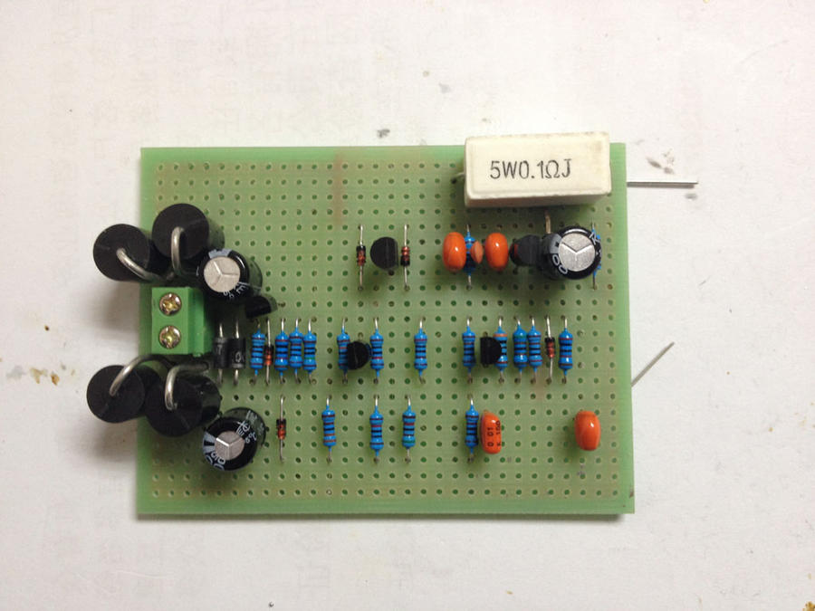

为了练脑,搭了个3AG1老师设计的0-15V0-5A电源,中间有点小问题,主要是年老眼花,少焊接了一个点,造成输出电压不可调,现在已经完成了,给大家看看作业。这个电路确实不错,到时打算用印板重新做一遍。
就是这个图纸

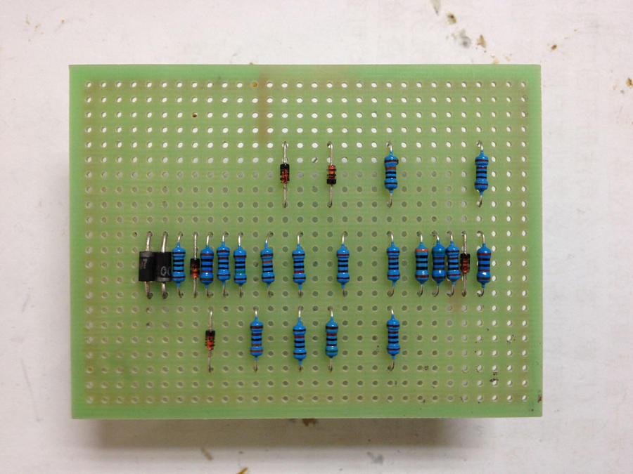

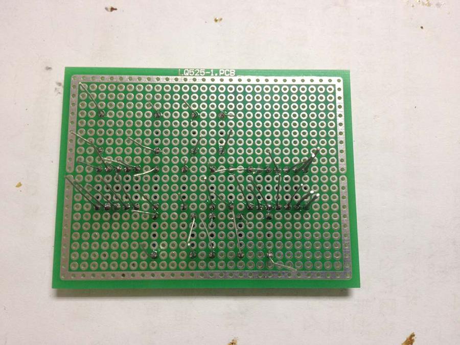

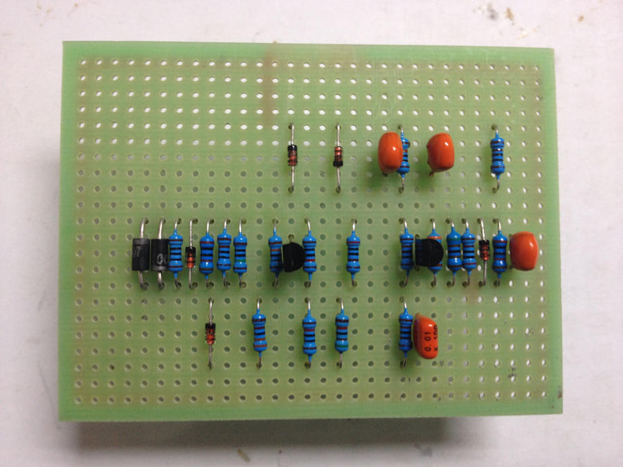

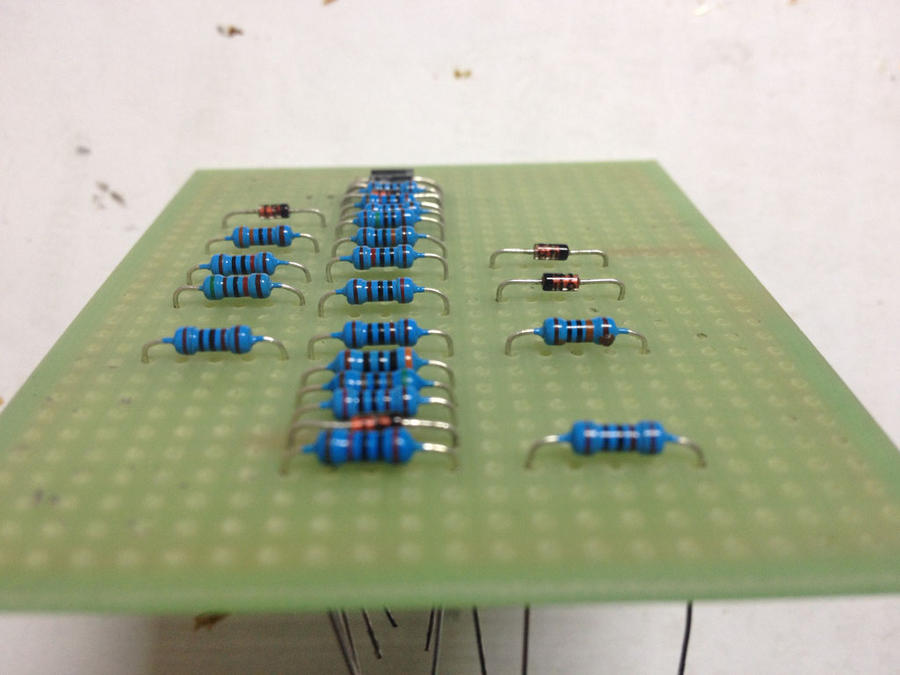

补一张洞洞板布线图,供坛友参考。
发表于 2015-4-10 15:21 | 显示全部楼层
这个图纸能用洞洞板搞成功,比较佩服楼主脑力!

发表于 2015-4-11 11:42 | 显示全部楼层
洞洞板电路很整齐,做的不错。
提醒楼主一下:设计PCB板的时候,要注意一点接地。
也就是U1 、U2 、U4 、VR2的下端要在输出端电容C10负极(输出插座负端)一点接地,避免大电流输出时受接线电阻的影响,输出电压稳定性变差。
 楼主| 发表于 2015-4-11 16:54 | 显示全部楼层
3AG1 发表于 2015-4-11 11:42
洞洞板电路很整齐,做的不错。
谢谢3AG1教师提醒,在画PCB时会按你的要求去画的。

洞洞板布线图能标上元件参数就好了
