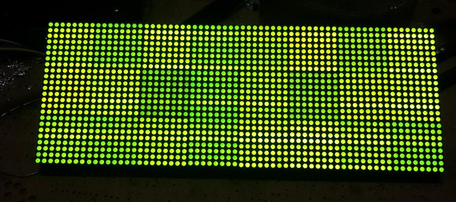

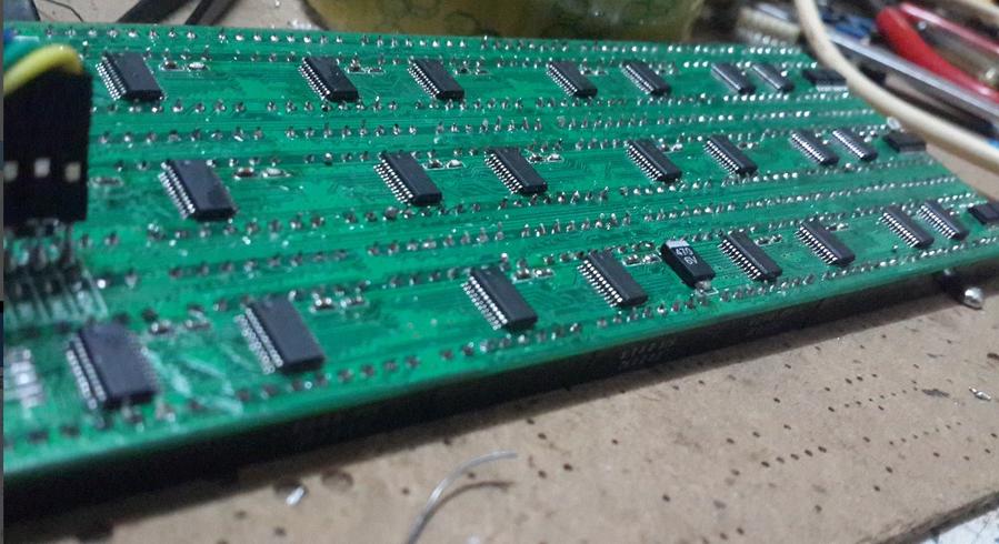

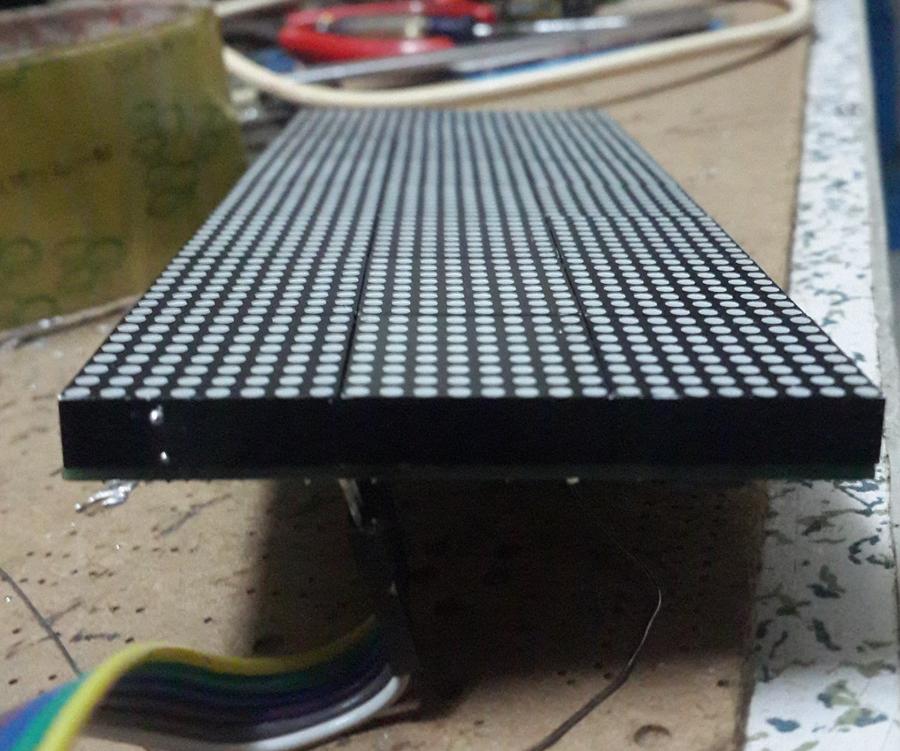

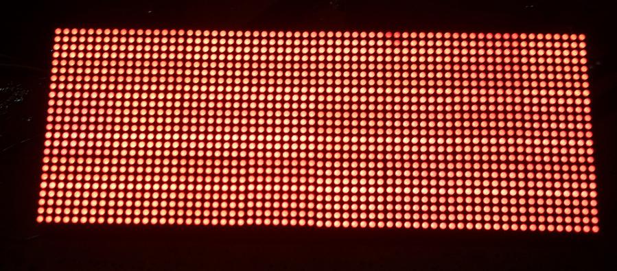

弄了个 6424分辨率的。正在测试中。现在绿色的亮度貌似不打均匀,再找找原因。。。采用单板设计,恒流芯片驱动1/8扫。
全屏采用三线SPI驱动,想的是 用TIM+DMA+SPI完成屏驱动。
在调试中,后期再来上具体效果。
哦,IC是SM16126*24+595*1+4953*4+245

焊接可得不少功夫

芯片便宜5毛一个,就是焊死人。。。。。
