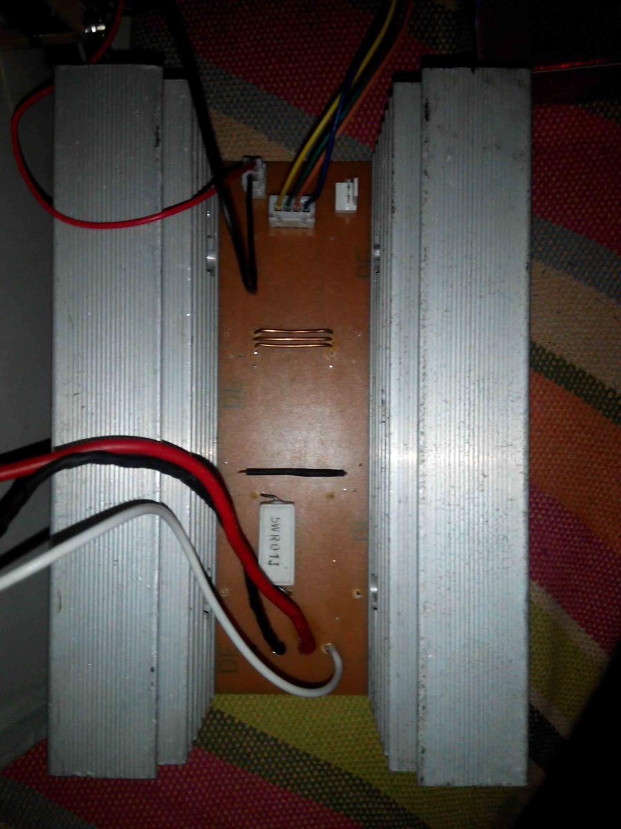

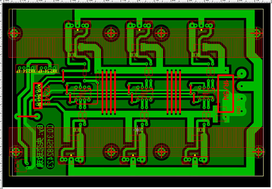

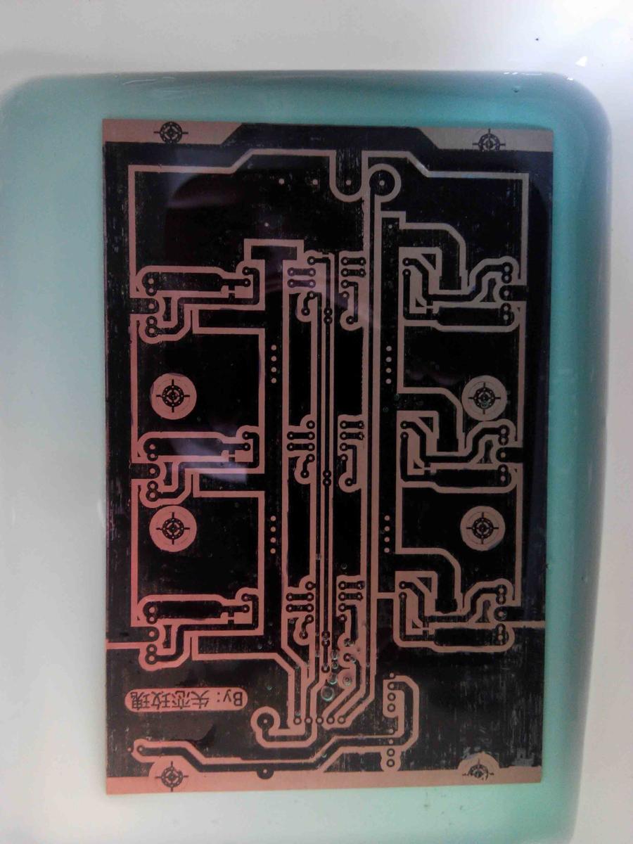

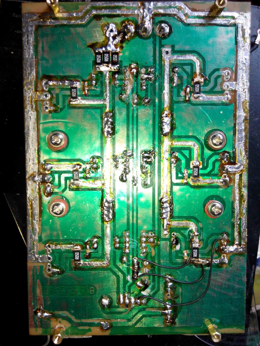

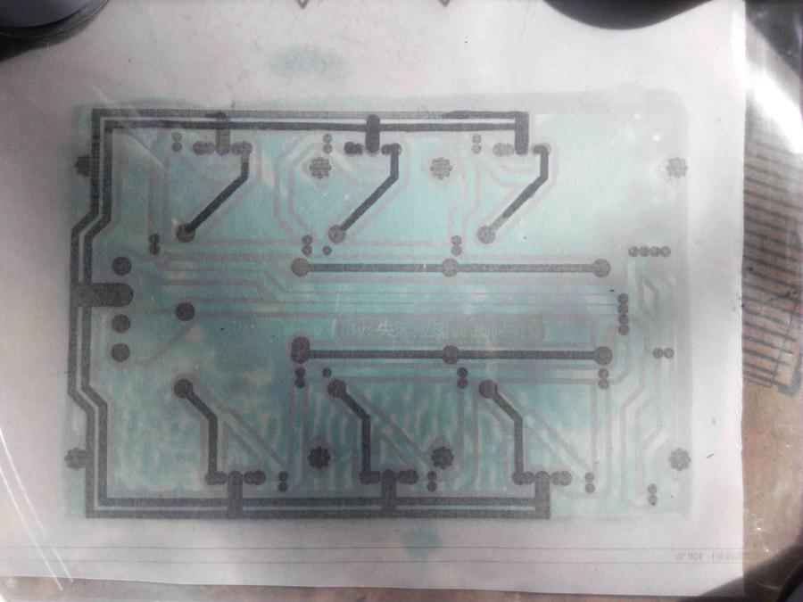

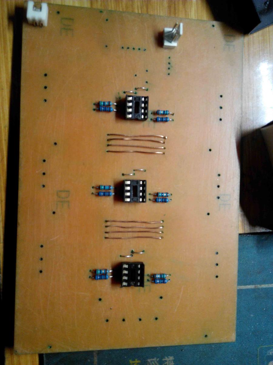

单面的,热转印

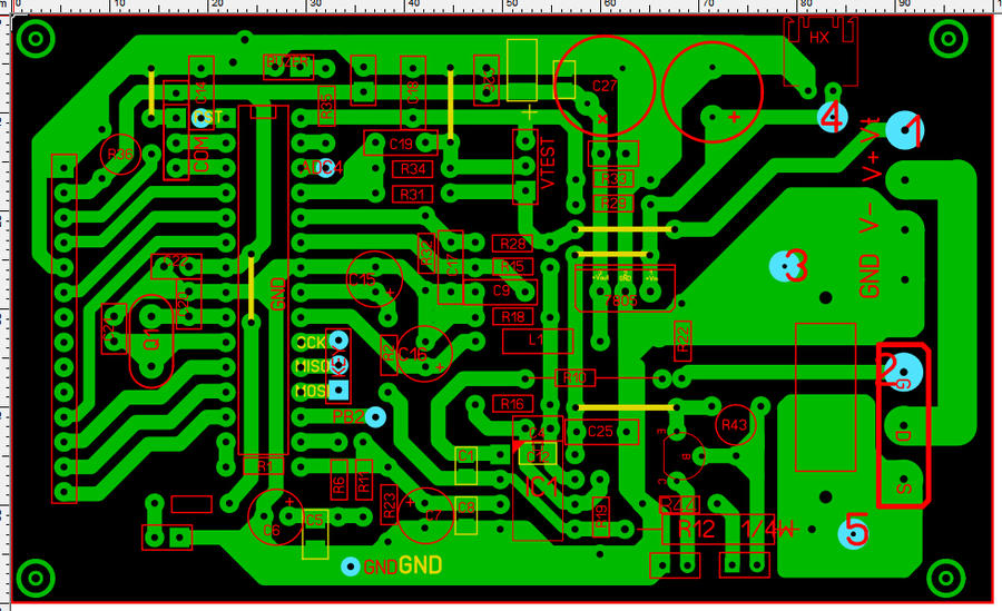

这是主板
功率板需要散热片,利用现成的散热片做的……
这是功率板,电阻均流:
这个也是功率板,用运放均流,“电流跟随”第一级电流:
也可以这样并联:
开始加工:
打印和热转印过程没有拍照,见谅:
阻焊层:(妈的,第一次阻焊层曝光,被我搞得乱七八糟的)
先焊接底的原件:
再焊接高点的原件:
把pcb文件附上:
M8电子负载-1失恋玫瑰修改版.rar (160.93 KB, 下载次数: 225)

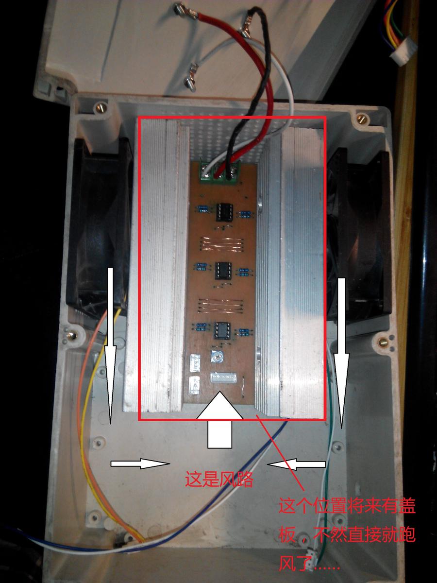

外壳搞得我好头疼,是曾经购买的240x160x120的塑料壳子: 4.jpg
忘了曾经是要干嘛来着,在上盖上割了一刀……
切入正题:
负载板计划这样摆放,侧面放两个风扇,开孔: IMG_20150414_192401.jpg
用铜柱连接:
