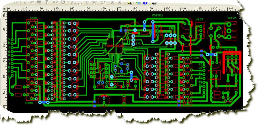

求助数字时钟显示问题

 楼主| 发表于 2015-4-16 18:11 | 显示全部楼层
snoopy8008 发表于 2015-4-16 08:41
按你的描述我觉得是错了。
要么是:
void Display(unsigned char a,b,c)   //数码管显示
        static unsigned char i;
        LEDPORT=0xff;
        switch (i)
                case 0: if(a/16) LEDPORT=tab[a/16]˙ else LEDPORT=tab[10]˙D1=0;D2=D3=D4=D5=D6=1;        break;
                case 1: LEDPORT=tab [a%16];   D2=0;D1=D3=D4=D5=D6=1;    break;
                case 2: LEDPORT=tab [b/16];            D3=0;D1=D2=D4=D5=D6=1;        break;
                case 3: LEDPORT=tab [b%16];        D4=0;D1=D2=D3=D5=D6=1;        break;
                case 4: LEDPORT=tab [c/16];            D6=0;D1=D2=D3=D4=D5=1;        break;
                case 5: LEDPORT=tab [c%16];    D5=0;D1=D3=D4=D6=D2=1;        break;
        i++;
        if(i==6)i=0;
这个是原作者写的显示程序,有没有问题啊?
发表于 2015-4-16 20:48 | 显示全部楼层
时钟芯片和单片机芯片电源波 ,退偶,布线有处理好吗
感觉电容有点少
 楼主| 发表于 2015-4-16 21:48 | 显示全部楼层
感觉电容有点少
电路板背面电源部分有贴片电容,IC都有滤波的。明天把我做的印版图发上来,大家看看有什么问题。

 楼主| 发表于 2015-4-17 09:21 | 显示全部楼层
SpxImage9.bmp 改共阴数码管的PCB.rar (96.53 KB, 下载次数: 45)
