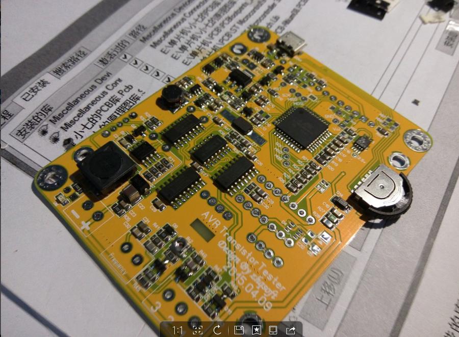

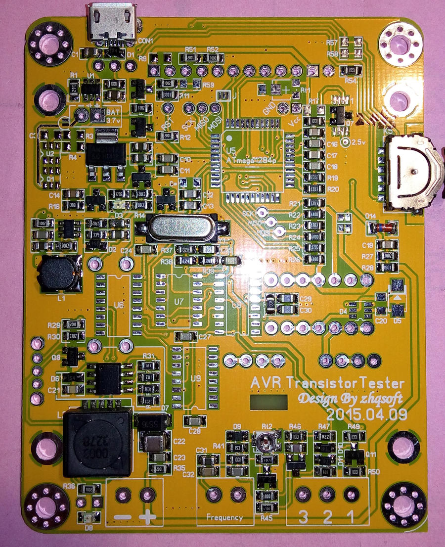

原版的ATmega644版本程序,集成稳压测试,频率输入,锂电池,单键全功能或者拨轮开关控制更方便。

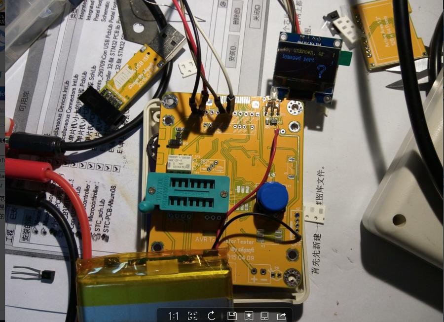

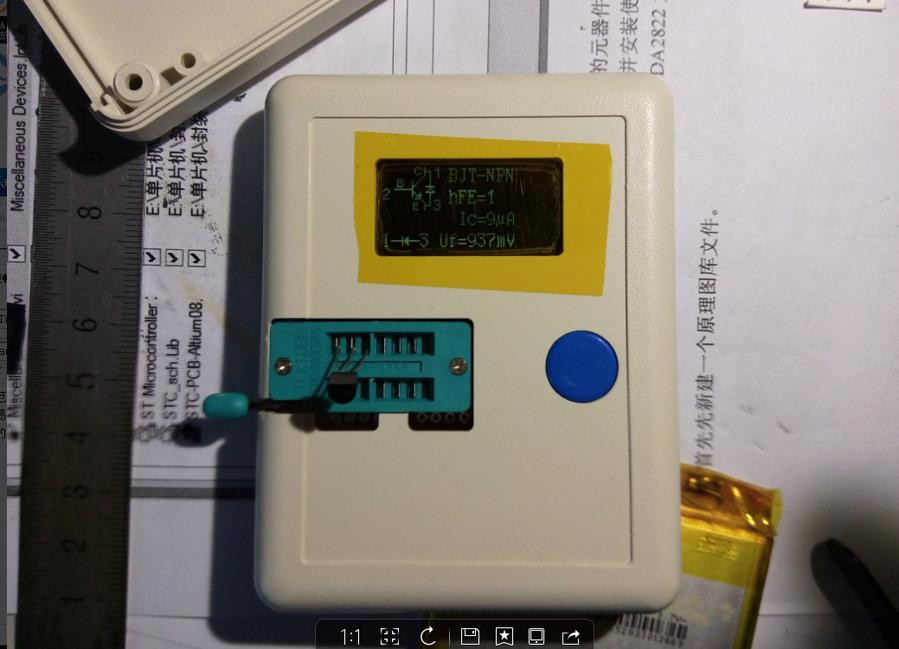

先准备这些。想到什么再增加。最后两个高清图
avr烧写用USBasp。x包几块钱一条。
程序按照431基准实机测量后选择对应的固件烧写

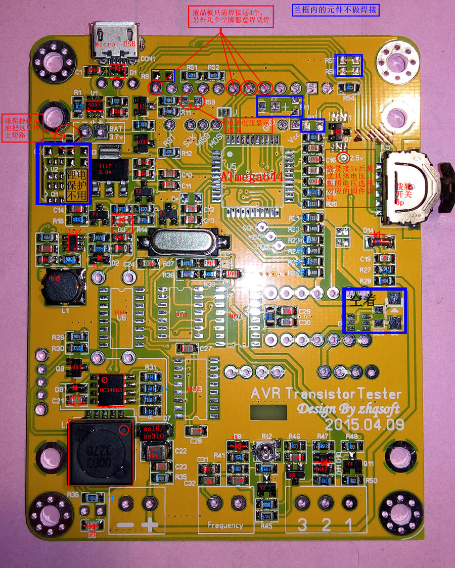

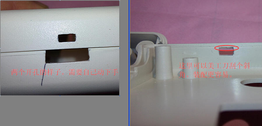

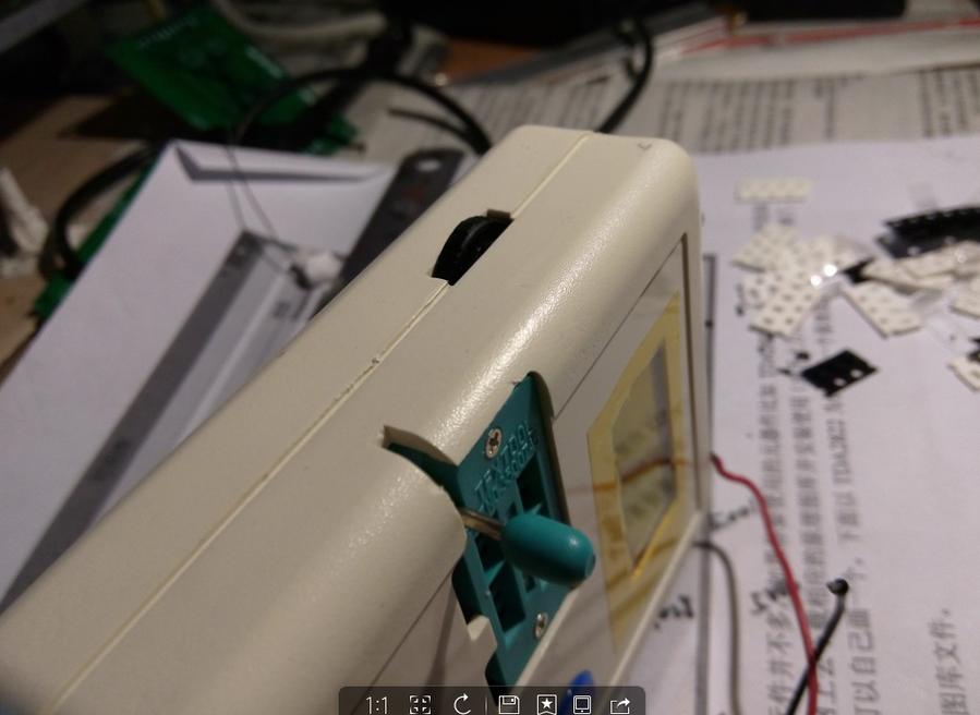

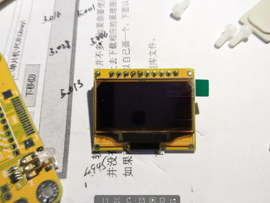

屏幕背板最好单独检查供电情况。6206有没有3.3v输出.因为焊上主板后比较难取下。其实那排孔已经尽量做小了。只要液晶板插着稍微用点力压着就可以试机。等到完全正常后再做焊接也不迟。
主板是设计固定在上盖得。4个矮的螺柱已攻丝。用M3螺丝固定。不需要拧紧。只要能把板子挂住就可以了
