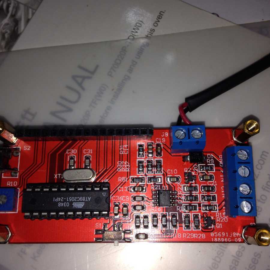

万能的论坛,请问这个电容、电感表怎么用法。
发表于 2015-4-17 18:28 来自手机 | 显示全部楼层 |阅读模式
买了几年了,都不知怎么用了。

上面的液晶屏哪?一个通道测量电容(Cin),一个测量电感(L)

估计跟以下描述差不多:
所有测试点的公共端为GND。
电容测试接线到板子标记“C”位置。
电感测试接线到板子标记“L”位置。
频率测试接线到板子标记“F”位置。
S1接带锁的开关。
S2接无锁开关,上电默认是电感测量档位,
按一下S2切换到电容1模式液晶屏幕第一行后面显示“C1”。(同时需要将S1开关断开,此时测量范围10P-10UF。)
再按一下S2切换到电容2模式液晶屏幕第一行后面显示“C2”。(同时需要将S1开关闭合,此时测量范围1UF-7万UF)。

插入个1602看看

谢谢,就是这个使用方法。
