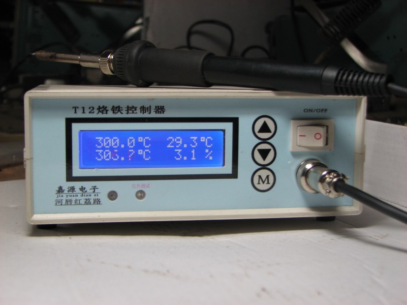

秀下我的白光烙铁

 楼主| 发表于 2010-9-1 22:55 | 显示全部楼层
回复 3# 傻咖啡
红外测试?什么意思?
红外测试?什么意思?
测试遥控器的啊

红外测试,上次从哪儿看到测遥控器按键,是用遥控器对着像机按,如果有单个按键不灵,除了清洁外,用铅笔涂抹按键下的触点。
我上次有台步步高的DVD遥控器,就是几个按键不行了,用手机摄像头查出来故障按键,然后发现按键板上有一条线断了,找了根自动铅笔芯涂了涂,修好了。不然有一个“右箭条”按键不能用,颜色都快变成黑白,现在终于设好了。

    有电路吗?学习一下,平时都是对着手机摄像头试的,比较麻烦。。。
 楼主| 发表于 2010-9-2 22:14 | 显示全部楼层
用红外接收头加个三极管驱动,不会用电脑画图,不好意思
