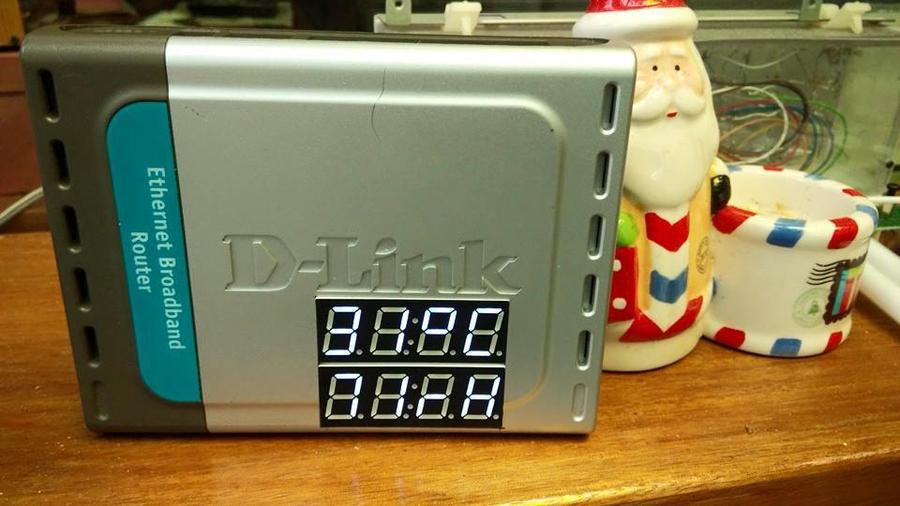

手頭許多 7段顯示模組 LGC-12002 搭配 DHT01 作一個 溫溼度顯示 這個電路是由 時鐘溫度計變更程式的,電路板同一片 加上10K電阻 10K的NTC 兩個開關則可以變成時間溫度計

 楼主| 发表于 2015-4-18 21:23 | 显示全部楼层
就這個可以嗎?
還是這個!!
发表于 2015-4-18 22:11 | 显示全部楼层
实际看起来比图片亮?因为看图片好像不明显。
发表于 2015-4-18 22:24 | 显示全部楼层
好奇异的数码管啊,可不可以上个数码管的背面图,网上找不到,想整两只回来试一试
发表于 2015-4-18 23:42 | 显示全部楼层
紫色的LED及数码管前年去台湾见过,大陆好像还真没见过有卖的。。。
发表于 2015-4-19 06:35 | 显示全部楼层
奇怪数码管怎么几根线 就可以驱动
发表于 2015-4-19 10:50 | 显示全部楼层
DIY 发表于 2015-4-19 06:35

 楼主| 发表于 2015-4-19 13:50 | 显示全部楼层
http://goods.ruten.com.tw/item/show?21447809044452#auc
我的賣場有賣  裡面內建 PT6961 IC 可以調整亮度!!
