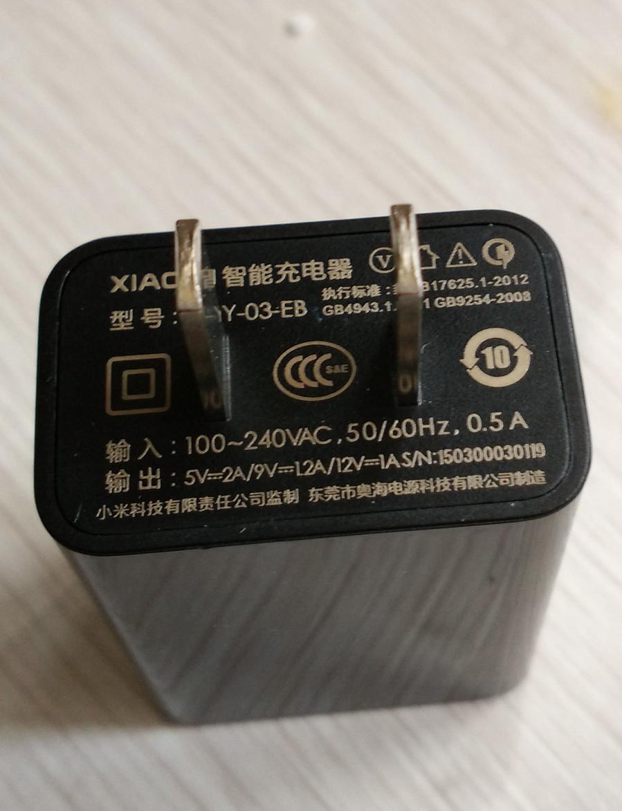

小米官网入手了部米4,包装和配件都很正规的,测试充电器倒发现了个挺“反常”的设计——充电电流越大输出电压越高。跟一般的开关电源绝对是逆向工程。
一个壳子上标3种电压,让搞不懂电流的外行们又会目瞪口呆的:
空载4.94V:
1A负载时电压5.00V:
2A负载时5.11V,出现线损补偿了:
舍不得解剖,不知内部原理如何,但觉得如此设计算是挺合理的,要是2A达到5.2V或5.3V会更爽。

充电电流越大输出电压越高--说明有补偿。。。

楼上几位都跑题,楼主是说实测5V时电流越大电压越高,你们扯到哪去了?
应该有不少手机充电器都这么做的。
三星note3标称的5.3V2A,在充电电流1.8A时,电压能飙到5.56V了。

正解,也是我没描述清楚,自以为是5V/9V/12V通用外壳呢,就没有纠结多电压输出。但楼上的几位误打误撞引申出来也是值得思考的。
发表于 2015-4-19 21:11 | 显示全部楼层
根据欧姆定律,负载电阻不变的情况下,输出电流与电压成正比。要提高输出电流,除了减小负载电阻以外,只有增大输出电压。

跑了么?电压高了。。说明有补偿啊,不是说了么。。。。。。。稍微好点的充电器都有补偿。。只是傻瓜和智能的区别。。。
发表于 2015-4-20 06:47 | 显示全部楼层
过去接触过的部分进口电源的确是这样的,有补偿。
