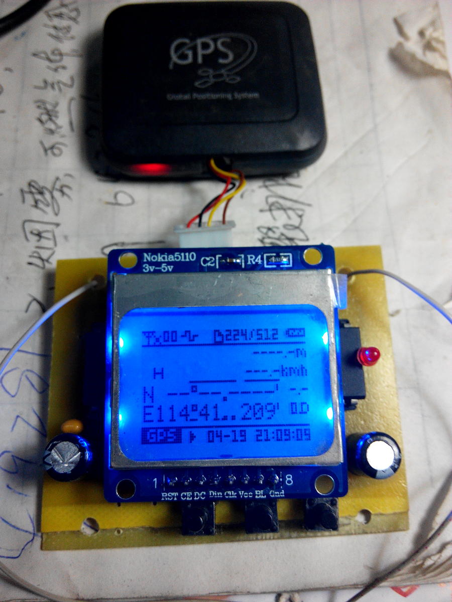

GPS模块没有固定程序,,要遵循183协议。可根据自己的需求编写。判断模块好坏除电源外只需2根RX;TX,接上电源,观看模块指示灯,当绿色指示灯秒闪,即可判断模块基本工作正常。

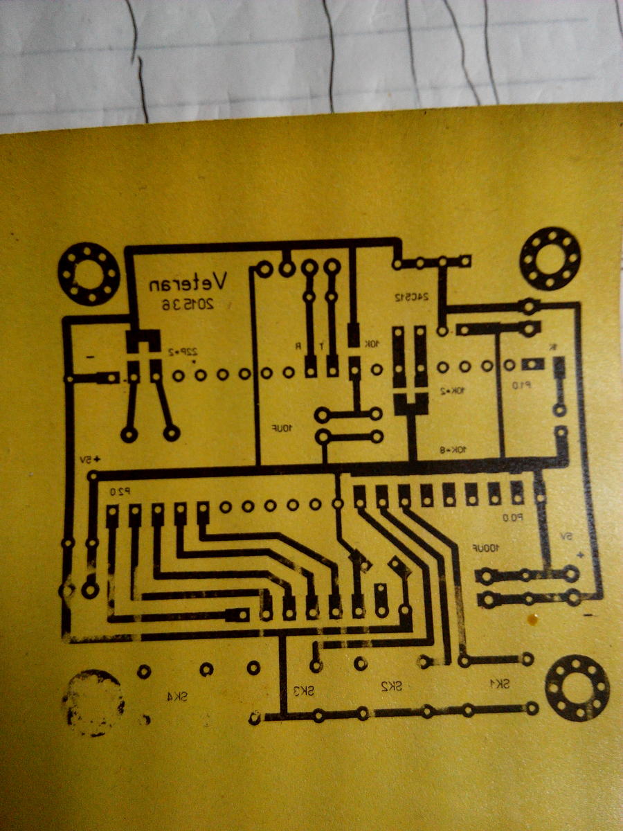

我也刚买了2只 GPS模块,一只做了个定位接收机。可以收到8颗星 IMG_20150419_210901.jpg IMG_20150413_002125.jpg
