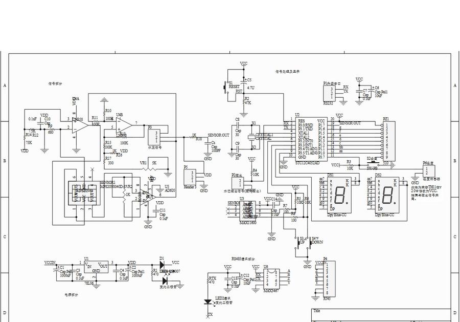

硬件选择完毕,就开始画电路图了。水压传感器是电桥输出,信号mV级别,弄个仪放吧,简单高效!一片358运放给压力传感器恒流供电,多的一组组成一个减法电路——处理下压力传感器的零点漂移吧!(结果没用上,因为,俺那个传感器漂移居然是负值),下面就是电路图了(信号采集部分 dlu.jpg

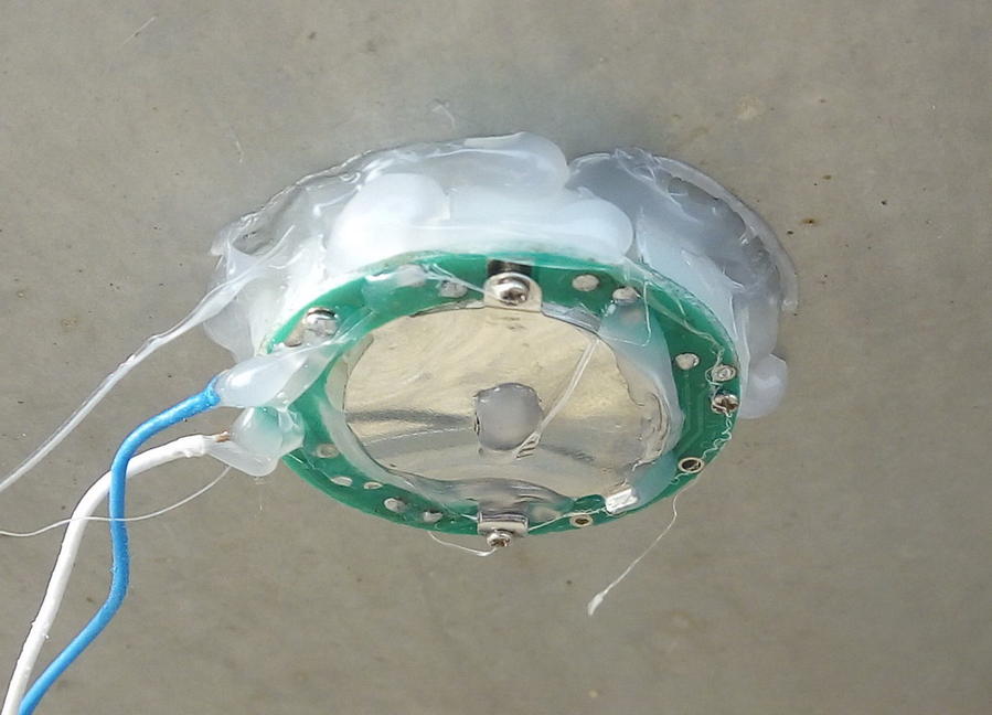

1、     温度传感器因为是纽扣封装,很难固定,正好在某论坛上买的自闪变色LED灯的外壳可以用,去掉灯,去掉纽扣电池,锉刀打磨下正好安装上DS1920,没拍详图。

3、     PCB板错误地方:a、单片机封装错误,宽体变成窄体,刮下引线,安装也可以使用,第11和20脚要用铜丝跳线焊接下;b、压力传感器封装画错,因压力传感器要安装在外壳边沿,引线要外引,故影响不大;c、运放减法电路错误,第5、6脚信号要反过来,因为使用的这枚压力传感器零漂移是负值,所以没有使用(使用的是降低安装高度,让水位在零时,水管里残存的压力使其为零),如果需要使用,稍微改造下即可纠正。

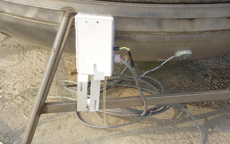

留一楼备用。补安装完的照片!
显示器整体
显示器整体
显示器安装
显示器安装
整体
整体
采集器安装
采集器安装
温度传感器安装
温度传感器安装
防水处理
防水处理
采用细节(堵头钻孔+圆珠笔芯头部,不漏水)
采样安装
采样安装
