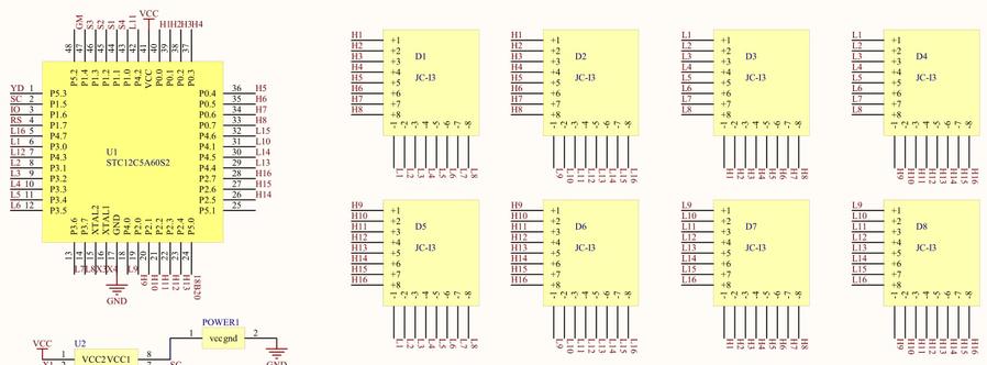

借用网上找的mini3216电路图说一下原理:
该电路使用48脚MCU STC12C5A60S2 直接驱动3216点阵,如果用传统方法直接驱动至少要用48个IO口。
图中可看出左边4块与右边4块LED模块是完全的反并联,这样只需使用16+16=32个IO口。

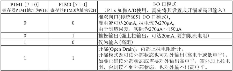

再看一下STC 手册中IO口模式设置:
程序借鉴了杜洋兄特色的LED逐点驱动理念。
1/   上电初始化时将相应IO口的PxM0置1,
2/   关闭显示段落中将相应IO口的PxM1置1,也就是将相应IO口全部设置为开漏输出。再将相应IO口置1(高电平)。
此时IO口等效电路如下图:
相当于是高阻状态。
当我们要点亮某一个点时,以上图D1模块的1行1列点及列共阴为例,发命令:H1端口PxM1=0,L1=0,此时H1端口模式被设置为推挽并高电平输出,L1端口为开漏的低电平。D1模块的1行1列点得到正向电压并发光,D3模块的1行1列点得到反向电压,不发光。
延时一段时间后,关闭显示。
再以上图D3模块的1行1列点为例,它是与D1模块的1行1列反并联的,发命令:L1端口PxM1=0,H1=0,此时L1端口模式被设置为推挽并高电平输出,H1端口为开漏的低电平。D3模块的1行1列点得到正向电压并发光,D1模块的1行1列点得到反向电压,不发光。
延时一段时间后,关闭显示。

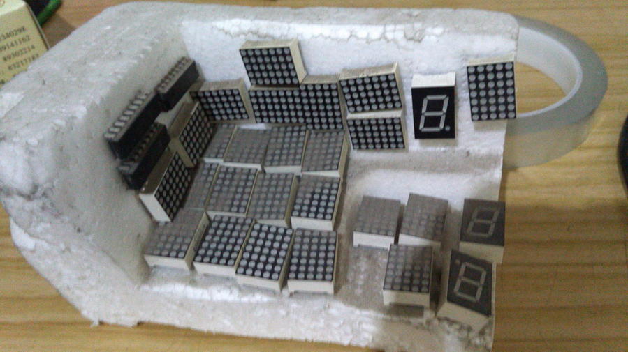

这个不错,窗台上也放着一些拆机的5*7点阵两年了,一直想着DIY个啥呢!~[url=][/url]

反并联是不是这样?当然,这里正负极也是接单片机扫描的。
单片机直驱,编程有难度,亮度和稳定性也是大问题,STC再怎么厉害,IO的驱动能力也是有限的
