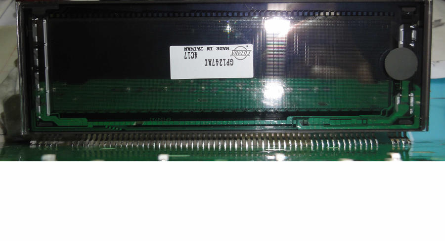

大家一起研究rav4车机vfd屏幕吧。

近水楼台。。。。羡慕ing,我也拆了个屏看背面。
好像有 显示板的VFD部分好像有10条线和主控板连接,你手里有Saleae,可以抓个全部这些线的时序吗。
 楼主| 发表于 2015-4-23 20:06 | 显示全部楼层
salease是为了这个屏专门买的。其余的都是电源类的引脚,不用测。和主控相连的五个引脚中只有图上的三个有电平变化

7楼和10楼已经成功点亮了。可惜在做产品出售暂时未公开资料

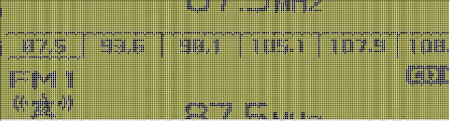

这个波形和手上一个大众车机液晶的波形很相似。那个屏是222*80点阵的。每次传输2220字节,显示方式有点像0724点阵。每个字节代表竖着的8个点,高位是最下面的点,先列后行。
楼主的这个,大约每3.5us一个字节,时间上看总共2040个左右,但实际导出了(用spi协议可以导出十六进制)2030个字节,还不知道那个数量是对的。最后2个推测是控制用的(0x01,0x81)。
这个屏感觉也是把每个点的数据直接传输的。每个字节怎么对应到点的,还得结合实际显示的内容慢慢看。
可能2040是对的(255*8=2040),那么这个屏就是255*64点阵的。

这个屏幕是253*63的,按这个说法真有可能是这个方式
下午无聊再看了看。可以确定就是按照这种方式传递的,上面是根据楼主的数据恢复的图。每个字节代表竖着的8个点,高位在上面。然后是先行后列。就是不知道怎么会错开
上面四行点阵移到下面就对了,
