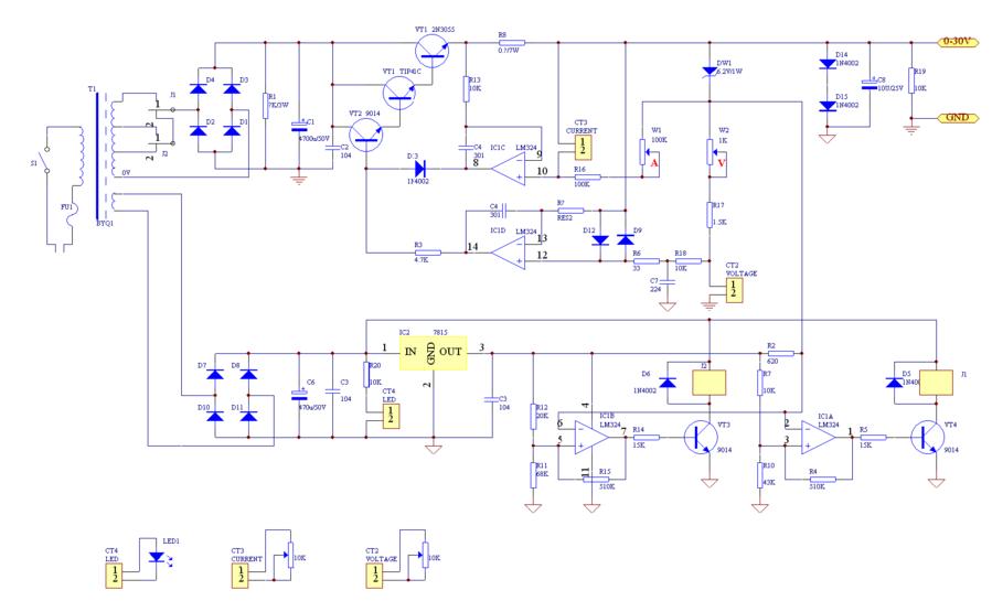

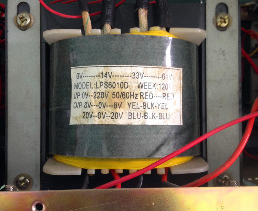

能给我提供一个可调电源图纸吗.有变压器60V10可调电源..
变压器
变压器
发表于 2015-4-24 20:35 | 显示全部楼层
这个变压器有0、14、33、61主绕组,副绕组有双8V双20V,我有个图稍微改动一下就可以用。

发表于 2015-4-24 23:19 | 显示全部楼层
这个电源的原理图类似于兆信的电源

回楼上你这两个电路图图纸正确吗?这个电路图适合仿制到时不难。一直没有合适的线性电源郁闷。
发表于 2015-4-25 22:14 | 显示全部楼层
1、此图最先出自长汀无线电论坛。
2、矿石机论坛有人仿制成功。
3、本人没有制作,只是将图纸和PCB板发上仅供参考,对于图纸是否正确菜鸟我也回答不了,论坛专家多,会有定论的。
仅供参考

发表于 2015-5-24 15:14 | 显示全部楼层
不知道2N3055要改成什么型号的
