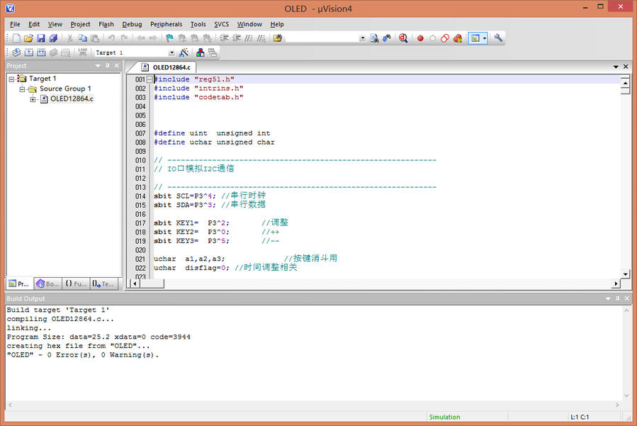

话说OLED屏幕也是“LED点阵”吧?
OLED看上去真“精致”……
我尽力了。本来是准备程序调试通过了就做一个和0.96寸OLED大小一样的PCB,用锂电池供电的迷你小钟,结果字库就占用了1.3K……内伤了。本来还准备加上农历的。现在却调整时间的提示都做不到了。所以时间调整的时候只能自己记着是调整啥……程序占用3944,STC15F104E还有95个字节……
Program Size: data=25.2 xdata=0 code=3944
还没有学会怎么操作单片机内的eeprom,不然还有1K的空间,勉强能装得下了,不过农历八成是不行了
硬件连接方式很简单,因为3231和OLED都是IIC,所以共用接口
sbit SCL=P3^4; //
sbit SDA=P3^3; //
sbit KEY1=  P3^2;                  //set
sbit KEY2=  P3^0;                  //+
sbit KEY3=  P3^5;                  //-

是的,还是一个未完成品的时钟。程序空间不够。而且剩余的IO也只有1个了。

字库可以精简下,也可以放到EEP中,不过写入EEP有些麻烦,可以单独写个小程序写入。
