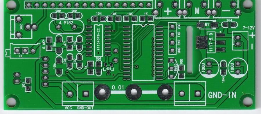

做了1602电压电流功率表头,适合ATX及其它电源使用,提供原理图和程序。
采用16位AD 芯片,STC12系列单片机,精度够用了。
0-40 V  (可扩大量程至99V)
0-10 A
原理图和程序: 5608-V1.2.rar (128.06 KB, 下载次数: 1712, 售价: 1 人民币)
还有些表头PCB,便宜处理,有要的私信

 楼主| 发表于 2015-4-29 11:20 | 显示全部楼层
用的是TM7705,淘宝上才2.5元左右
发表于 2015-4-29 12:02 | 显示全部楼层
请问一下,电流取样电阻0.01欧,程序是怎么处理的?
