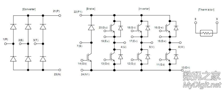

手上有一块坏的变频器IGBT模块 7MBR50SB120-50,里面有一路制动部分击穿了,其它正常,请教哪位弟兄有这种驱动的电路图纸,想仿制一个电子负载
76_825846_b62c266f067bbae.jpg 76_825846_cddb6d211aaec28.jpg 7MBR50SB120.pdf (579.53 KB, 下载次数: 94)

IGBT的特点是耐压高导通压差低电压驱动!不适合拿来做低压的电子负载吧,电子负载还是要上MOS

电子负载的功率管主要工作在线性状态,IGBT这些模块开关特性好,但线性区域相对来说很小。

没有问题,驱动完全兼容,就是IGBT饱和压降高一点点,2V一下估计不能大电流。

有空试试,LM358可以直接驱动吗?还是需要专用驱动芯片?

做电子负载属于低速应用,运放直接驱动没有问题,可以下(上)三个并联使用,剩下的备用
