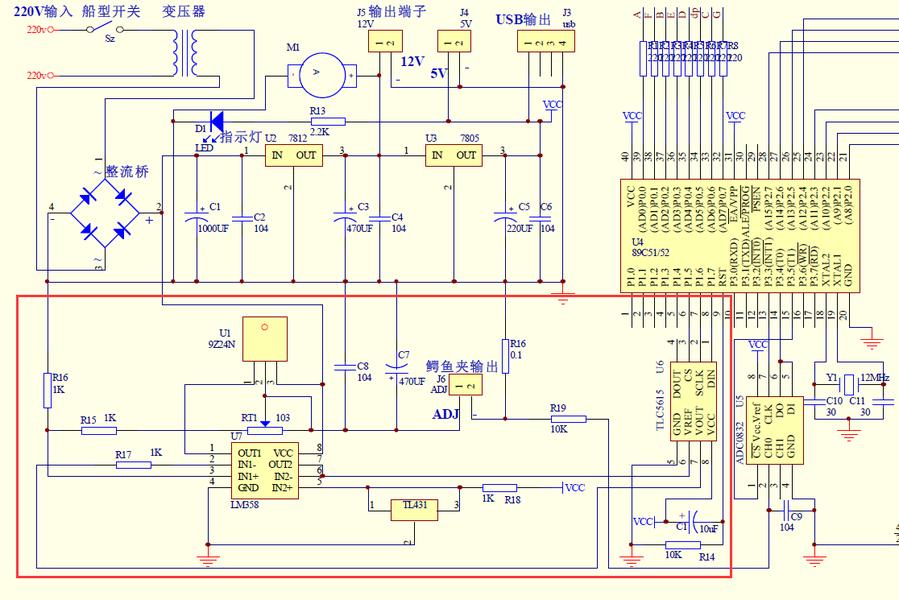

哪位大大能讲下红框内部的原理流程,说就是从单片机输出数字信号开始到鳄鱼夹输出电压的控制流程,主要是想知道TCL5615 、LM358和9Z24N是怎么配合工作的。不剩感激

一个数控电源电路?

恩是的 程序代码看懂了 就是不知道 这3个元件是怎么配合的 想知道具体的 每个元件得到单片机输出的电压以后 是怎么工作的 最后输出了0-12V电压
发表于 2015-5-4 11:59 | 显示全部楼层
IRF9Z24N  P沟道  55V12A  RDS=0.175
是控制电源的负极。单片机的不同电压控制U1。

问个小白问题 IRF9Z24N 在这个电路不是接在正极里了 为啥是负极?

控制正极,需要使用N沟道场效应。

那这张原理图的接法没有问题?
