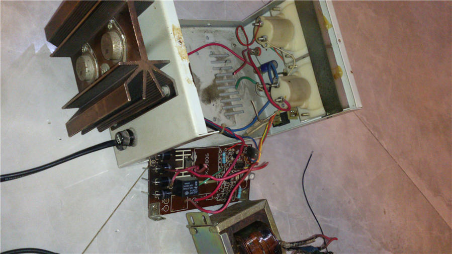

      3AG老师,看到此论坛里好多帖子都是各位朋友有问题向你求助的,你每次都耐心的为朋友们解答,你无论是技术水平还是高尚的品德都是由衷的让小弟佩服。都怪以前念书时贪玩,等现在要用时才发现读时学些什么都不知道,跟不懂几乎没什么区别,故冒昧的向3AG老师求助,望能不惜吝啬指点一二,小弟万分感激,谢谢      求助问题一:

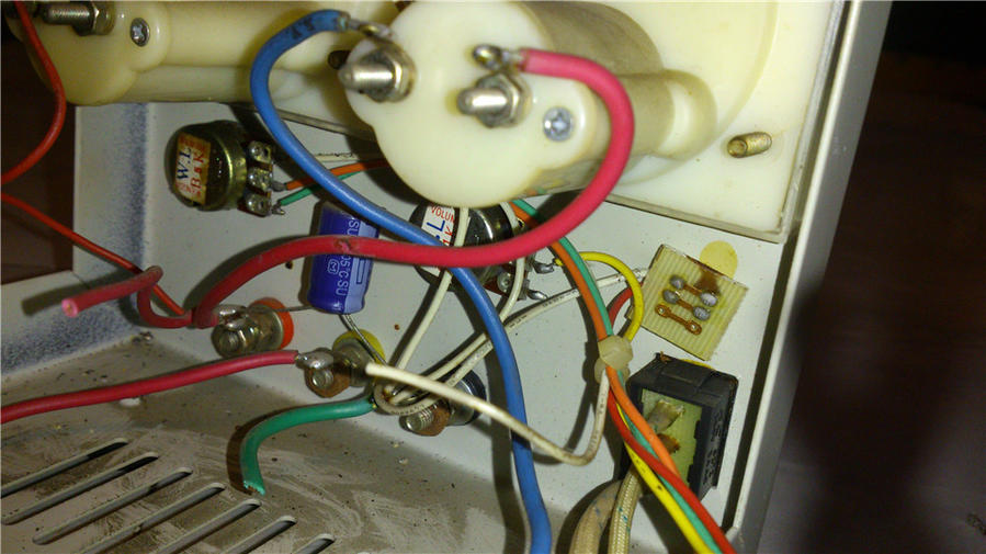

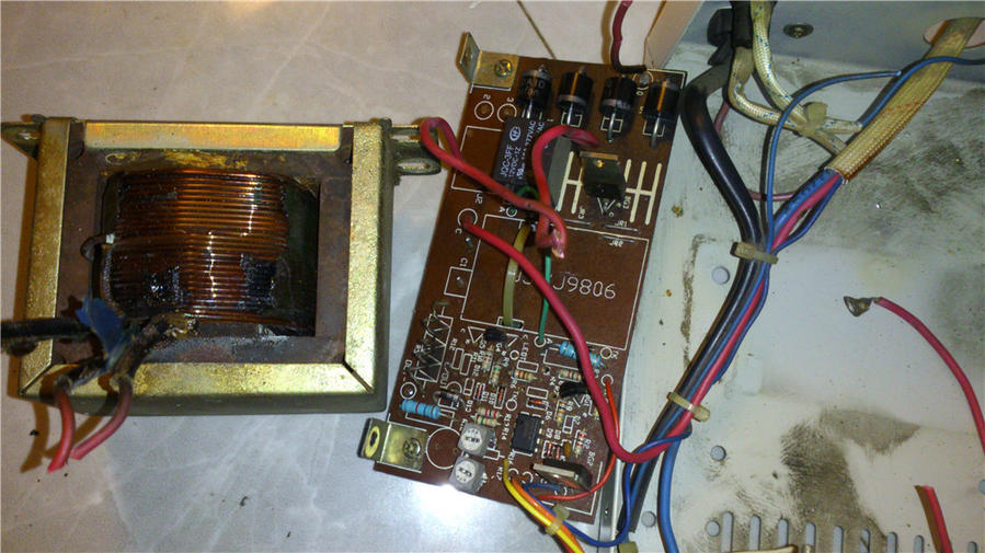

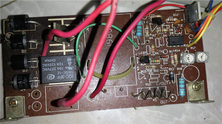

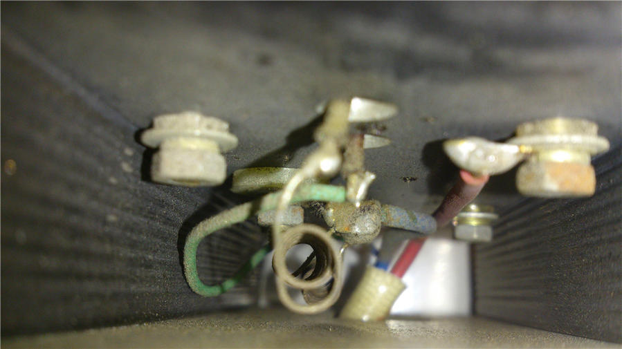

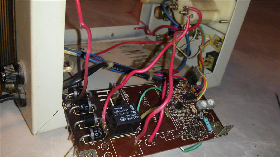

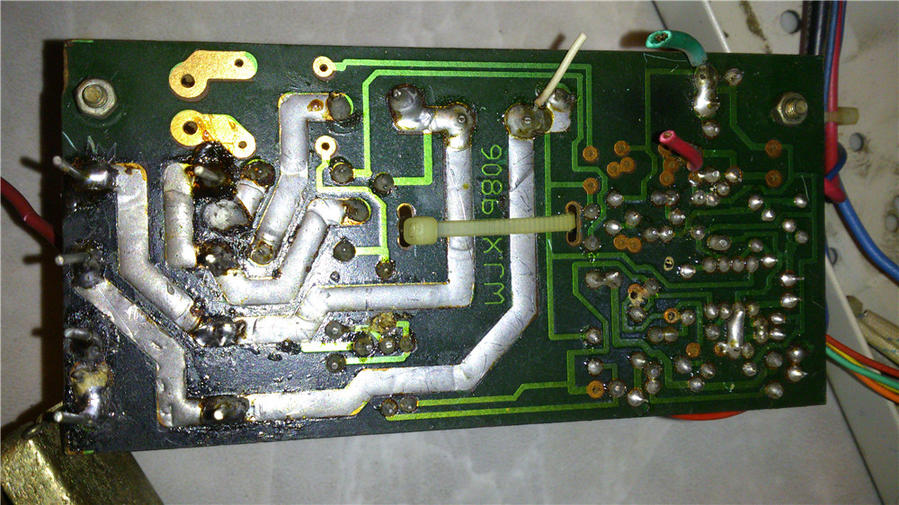

1 小弟以前有个可调稳压电源,以前借给朋友用的,后来朋友结婚搬家一直没还,我自己也忘了,前几天去帮朋友搬东西,从他车库角落里看到了我借给他的电源,于是要了回来,朋友跟我说坏了,我说没事,没想到回来拆开一看,我也真服了,不知道他怎么用的这个变压器可以烧成这个样子,我在想这个电源变压器可以烧成这样那是不是这个可调稳压电源的电路设计的本身就是有问题的,所以想请3AG老师帮忙设计改进一下电路,最好电压电流可调范围再宽一点。

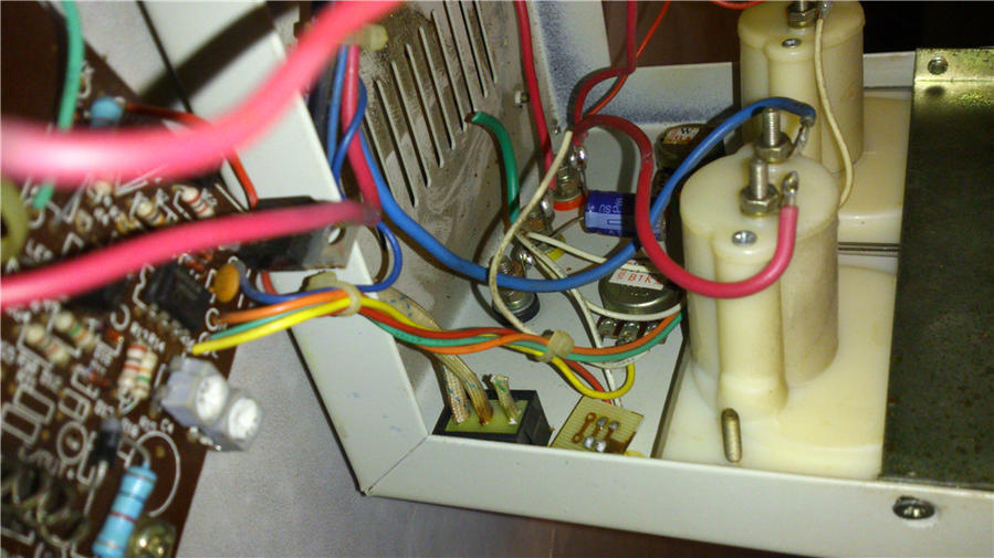

2 这个电路板中间的是滤波电容,被我剪掉了,然后板子上有许多元件空位,想请问一下老师把这些空位的元件补齐好不好和现在这样有什么区别,为什么。
3 电源上的元件2N3055两个,中功率管是TIP41C TIP42C 两个小管子是9014 运放是LM358
      求助二:

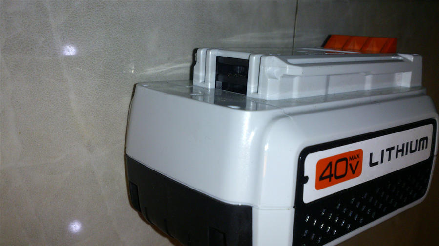

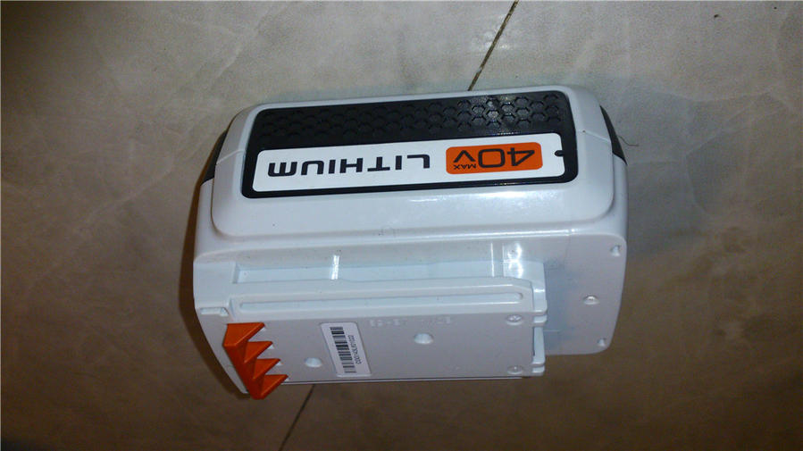

2.1小弟还有一个电池组,是电动工具里拆下来的,里面是18650电池10节,串联的输出电压40V 想请老师帮忙设计一个DC-DC连续可调的降压电路,而且该电路内能直接进行充电,原来的充电器没了,手头也没有高于40V的电源,这个需要3AG老师动动脑筋,最好能用常规低压电源充电不知道行不行。小白问题有点多,不好意思麻烦了~谢谢

你这个变压器还能用吗?
经过高温后绝缘性能已经不足,不如买一个新的变压器。
这种电源的电路都比较简单,没有保护功能,一旦输出短路,不是烧调整管,就是烧变压器,在原来的电路上修改意义不大。
你的变压器功率决定了电源的最大输出电流,加大输出电流就意味着超负荷使用,容易出现安全隐患。
电路板上缺什么零件我不清楚,你应该自己先对照线路板画出原理图,再看看缺的那些零件都在什么位置。
18650电池10节充电,应该用平衡充,或者单独充电,不能不加控制直接串联充电,不建议你做这种电路,你还是购买成品的锂电池组充电板吧。

应急可以找一个36V的电动车充电器改造一下即可。

看你的电源板图片,应该是双绕组的变压器,没看到有辅助绕组。
既然你现在有LM358、TIP42、2N3055两只,你可以用我以前画的那个电路。
0-30V / 0-2.5A 稳压稳流可调直流电源
把这个帖子里159楼电路略加修改即可;
https://www.yleee.com.cn/thread-18467-4-1.html
