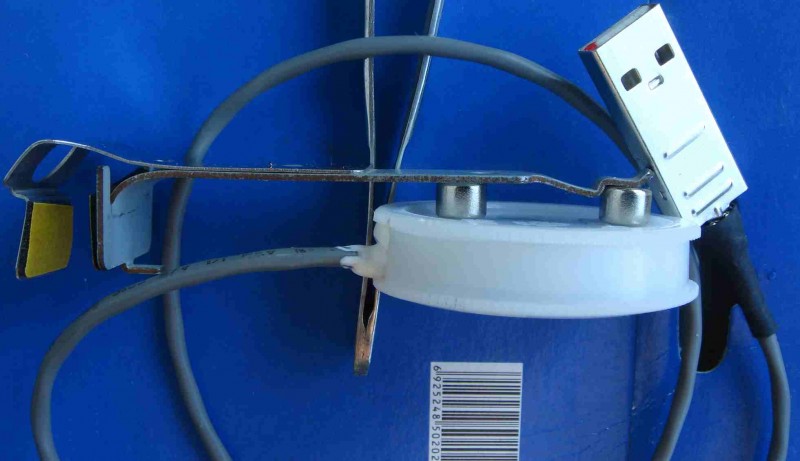

这个“键盘灯”的“安置”架构——可卸移动式:
支架(是台式电脑里附的一种安装支架,废物利用)折弯之后,套夹在屏幕上方;
支架的另外一端,加两个小磁铁,吸住“LED发光单元”——盒子“打底”里、先粘一块硬币导磁;
利用USB接口供电电压5V,升压恒流控制LED(三个LED一串、再并接),驱动电流可调。

控制芯片6pin,和0805电阻的比较如图:
发表于 2010-9-11 22:42 | 显示全部楼层
别忘了加上  USB口上的500MA保险丝
