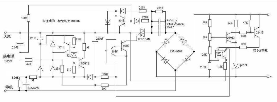

原先做的电容降压充电器,能根据电瓶的电压自动控制通断电,还有过零控制的特点,充电电流始终是从零开始的,没有冲击电流也不会过充电,就是电路过于复杂了。做第二个时准备作些简化。

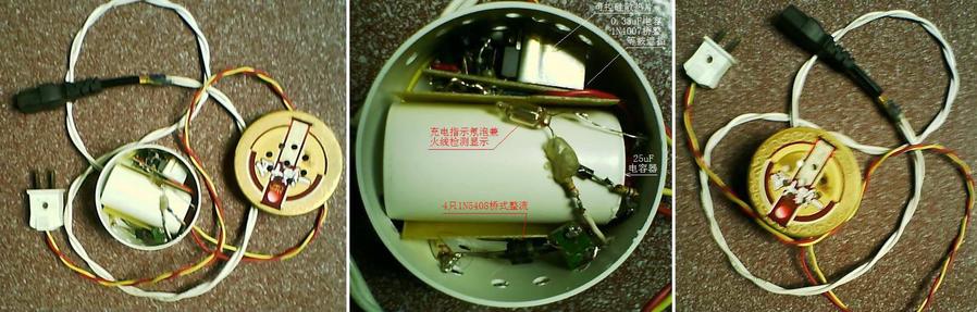

 楼主| 发表于 2015-5-13 09:18 | 显示全部楼层
做好了也用上了!小月饼盒做外壳,体积不大携带很方便。
还是采用可控硅过零控制,省去串联电阻防冲击电流的麻烦操作。
只作为外出时临时补充电量之用,暂时不考虑充电电压自动控制,电路较简单。
整流桥和可控硅都有较大发热、好在不烫手,外壳打了些通风散热孔。
