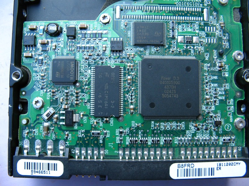

我有块麦拓120G的硬盘,IDE接口。是在CT买的,时不时出现找不到硬盘的故障,有时1个月就出一两次,但有时可以两个月都很正常。开始没想到是硬盘的问题,往往是把数据线插拔一遍就又可以了。总以为是数据线或是主板上的接口松了。现在硬盘彻底完了,换了个硬盘就再也没出过找不到硬盘的故障了!硬盘坏了也就坏了,可里面大量的资料还有我儿子成长过程的照片,已经备份的才一半的样子 。可以用换板的方法修复吗?如果可以,坛里谁有相同的硬盘的帮个忙丢块硬盘出来(当然必须线路板是好的)。我曾经用换板的方法修好过一块40G的麦拓,这120G的也应该可以吧! IMG_1313.JPG IMG_1317.JPG

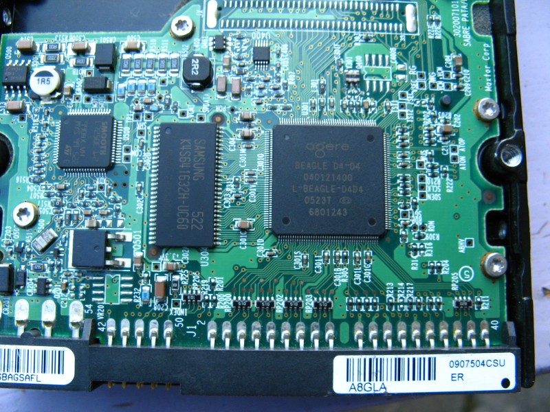

回复 1# 星晴如风
    还有块160G的,IDE接口,也是板子坏了。不过里面没要紧东西,如果可能的话也求这个板子修复。另外,硬盘的转速应该怎么看?我把标签看了个遍,也不明白 IMG_1302.JPG
发表于 2010-9-5 20:15 | 显示全部楼层
可以修复。主要是看是版子的问题,还是磁头的问题,
发表于 2010-9-5 20:37 | 显示全部楼层
20块钱买了个60G的直接拆了玩。
发表于 2010-9-5 21:31 | 显示全部楼层
可以的,如果硬盘在不能使用的时侯没有异响的话,先查电路板上IDE接口排针附近有无虚焊等(要用放大镜看)。估计问题也就出在这里了,
发表于 2010-9-5 22:47 | 显示全部楼层
4R的烂盘超级超级不好修,FW区容易坏,磁头,超级超级的烂。应该说MT系列最烂最烂的一个系列。因为我们修得太多了,(现在早不修MT盘了)。保守估计修过不少于7000片这系列的盘。现在在广州也没有几个人愿意接这种盘的单来修了,上几个星期从马拉过来了一千多个这种盘,现在还没有找到愿意帮他的人。除了板问题。4R,6L的板都不贵,二十左右吧,满大街有得卖。如果4R要换板,要将29F102BB换过来。里面包含了磁头适配,固件区参数,磁头的起动顺序等等。6L的只要对应主芯片型号后面400的直接上盘就是了。因为他板上不带25LV010的BIOS,所以直接上。
发表于 2010-9-6 08:47 | 显示全部楼层
4R的烂盘超级超级不好修,FW区容易坏,磁头,超级超级的烂。应该说MT系列最烂最烂的一个系列。因为我们修得 ...
bin 发表于 2010-9-5 22:47 https://www.yleee.com.cn/images/common/back.gif

发表于 2010-9-6 18:50 | 显示全部楼层
我有个希捷的蓝盘160G上网本本用的!换掉了!怎么判断是电路板坏掉的还是机械不分损坏啊!
发表于 2010-9-6 18:57 | 显示全部楼层
检查一下板子的供电部分,有时是稳压管烧了...
发表于 2010-9-6 20:31 | 显示全部楼层
楼主,不知这个硬盘服役多久了?
根据你的故障情况,最简单的可能是硬盘触点和PCB接触不好,
你拧下那几个梅花螺丝,拆下PCB,将PCB背面触点焊盘
用橡皮擦亮,触点也擦一下,再装上试试
