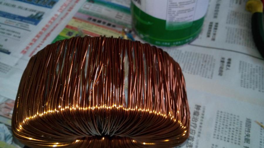

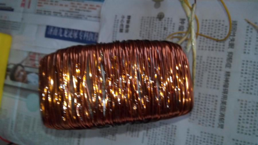

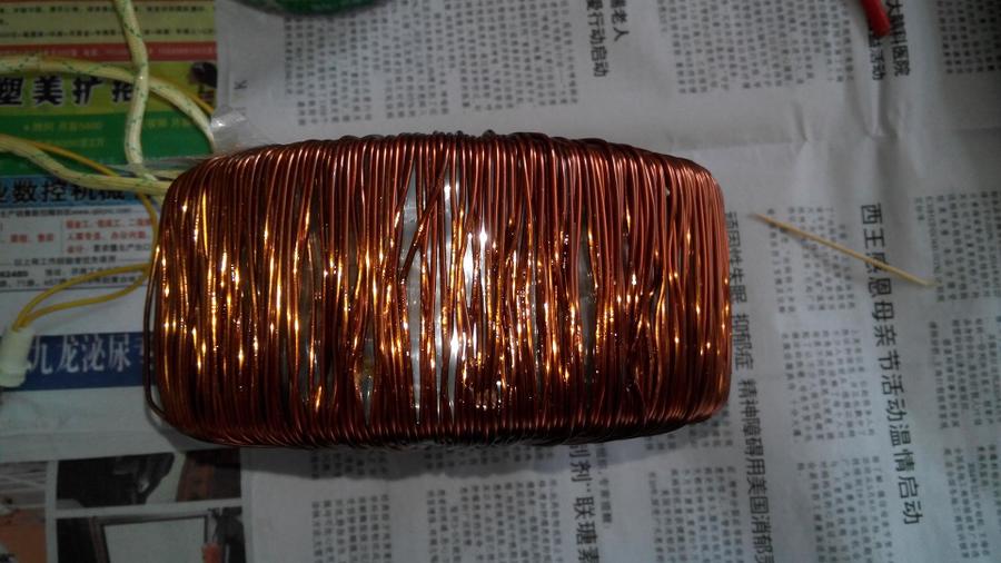

补漆作业进行中,另外再咨询一下:1、补漆会不会对原漆有溶解的影响;2、补漆完成后,没有高温胶带,能不能用普通的透明胶带缠绕固定线圈,同时起个保护线的作用?高手们多多指点一下啊 IMG_20150515_173534_386.jpg
先把变压器和外壳分离开。
虽然就三个抽头,但是线头剪断了,还是带着原来的线头,方便后续区分接线。
补漆以后亮晶晶的。
稍微干了点看看
这个地方破皮多一些,下了重漆。

重绕会让你抓狂的
看那个样子,应该浸漆就能搞掂了

浸漆应该就好了。

犯了两个错误,一个是没等漆干就接着往上刷,弄得很丑。二是漆没干就转导致沾上了报纸的油墨,不知道会不会有影响。

匝间短路怎么测量电压电流?需要插电吗?插电的话短路会不会烧线圈?
接电空载量,短路时会发热烧线。

真要重绕仅重绕外皮的,里面的碰不到。
