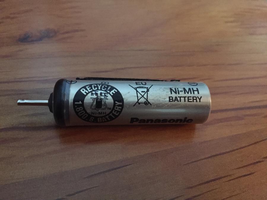

我有个松下充电理发器 用1节5号电池那么大的Ni-MH电池(样子有点奇特 正负极两头都带个小棍) 今天冲了4个多小时 但是一用还是没有电 几个月以前还是可以给剪完我和我儿子2个人头的 现在是一下就没有电了。拆了量了一下电压有1.3v 是不是电池不行了?现在按了一节爱乐普电池,电压1.336v ,可以用但是不知道那个原装的电池是不是坏了,求指教。Ni-MH电池 电压1.3v时容量大约还有%多少?

单节Ni-MH电池充满时的电压是1.35v
发表于 2015-5-10 09:07 | 显示全部楼层
镍氢电压与容量关系不太可靠,1.35基本上是满的
发表于 2015-5-10 09:12 | 显示全部楼层
估计是坏了,可以测一下带载电压,如果带载降压太厉害,可以用电容限流充电器充放几次试试,还可以加蒸馏水试试

这个是电机

头一回看见这样的电池,乍一看真以为是电机呢。旧电池估计是电解质干涸了,建议楼主还是用新的电池改一下吧,比如用爱老公电池,一节也就7元不到。
