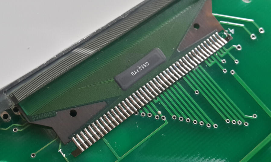

网上找到的资料!驱动IC: SSD1815T,好像兼容ST7565 ,没带单片机,暂时测试不了! SSD1815.pdf (859.54 KB, 下载次数: 139)
简单抄了转接板电路图,不保证100%正确,仅供参考!

应该可以吧!c68/80 当引脚拉高,6800系列接口被选中,当引脚被拉低,8080系列单片机的接口选择。!默认拉低,并口 80

SSD1815T..这屏真良心,在排线上就标注驱动型号
