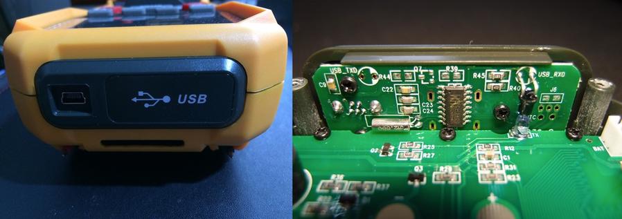

USB直接輸出,避免傳統RS232輸出得額外找轉接頭的麻煩
拆解圖:採用單晶片+ADC方案,反應速度更快。
上面一顆傳統電位器也沒有,證明是先進的數位程序校正。
空白單晶片:裡面的程序由華誼儀表自行研發寫入
ADC:HY11P14

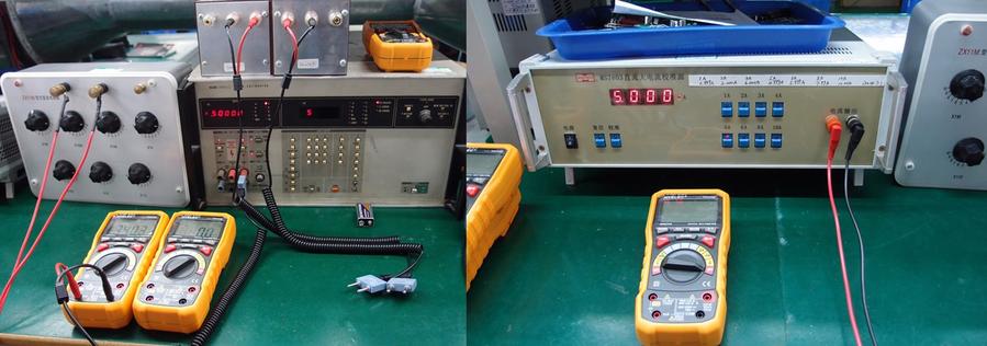

MS8236採用數位程序校正,基準源跟萬用表數值,可以校正到一字不差
傳統類比電位器校正,基準源跟萬用表有幾個字的誤差,溫飄也大
AD584電壓基準源測試:MS85、MS8229
2.49896V:2.499、2.499
5.00013V:5.000、5.000
7.49957V:7.499、7.49
10.00034V:9.998、9.99MS8236
最大計數6000,測量6V以下的鋰電池、鎳氫電池,跟4位半MS85並無差別
動態視頻測試: 華誼儀表 MS8236 VS MS85 反應 響應 時間
MS8236開始測量反應速度極快,到後面測量數據也比MS85穩定不跳動

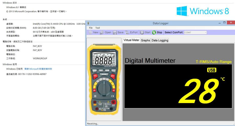

新版 華誼儀表 MS8236 連機軟體,多了選擇PORT功能,成功連機 windows8 x64
PS:不能自動選擇PORT,要手動選擇POR
新版軟體下載連結 http://pan.baidu.com/s/1eQq6Kp0
