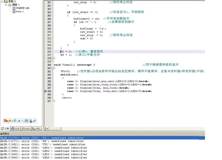

出错.JPG 本人不懂特求助大家,望赐教!

少个类似这样的
发表于 2015-5-12 11:59 | 显示全部楼层
你是不是没告诉编译器LED1,2是哪个IO口?
发表于 2015-5-12 12:11 | 显示全部楼层
LZ好像没有把51的头文件给包进来。
或者你的目录下没有
https://www.yleee.com.cn/data/attachment/forum/201505/12/115325nkm44ayadnduzhmd.png
中的STC12XXXXXX.H这个头文件。
你可以把文件一起贴上来,让大家帮你看看。

没有把头文件加入工程吧

显然是没有添加头文件啊
