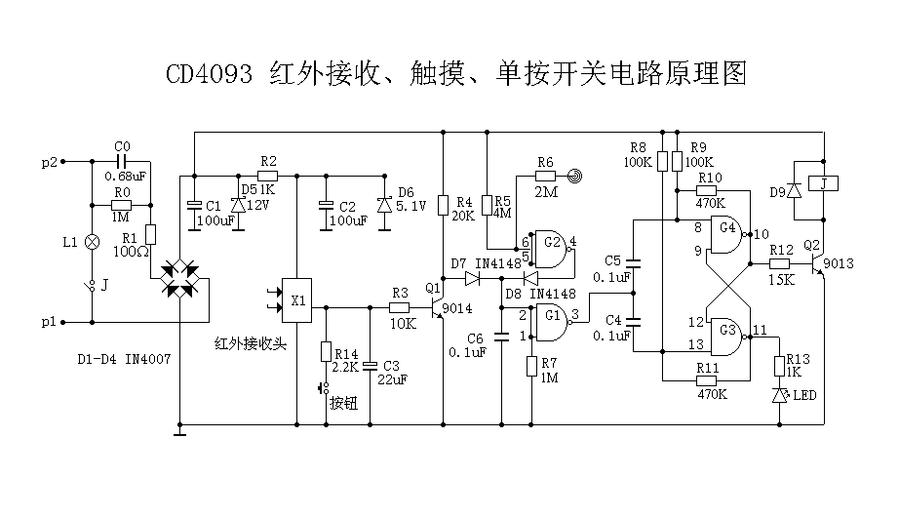

CD4093制作红外接收、触摸、单按钮开关电路原理图:

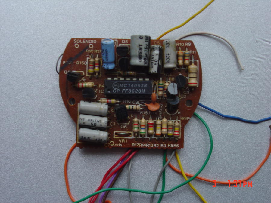

 楼主| 发表于 2015-5-13 16:52 | 显示全部楼层
是现有电路板改造利用,原始电路板如下图:
 楼主| 发表于 2015-5-13 16:56 | 显示全部楼层
改造后电路板如下图:
电路板正面
电路板正面
电路板背面
电路板背面
发表于 2015-5-13 18:07 | 显示全部楼层
楼主居然把捡的那块废板子利用上了。
感觉你在原来板子上改,还不如重新设计PCB练练手,软件论坛里都有。
Sprint-Layout60就很容易掌握,激光打印后热转印,很容易的。

 楼主| 发表于 2015-5-14 10:37 | 显示全部楼层
感谢3AG1老师指点,目前Sprint-Layout60软件我还不会使用,抽空一定要操练,体验一下设计PCB过程。
发表于 2015-6-10 12:33 | 显示全部楼层
D5前边到整流桥是不是应该还有个电阻?
 楼主| 发表于 2015-6-10 15:07 | 显示全部楼层
jjj206 发表于 2015-6-10 12:33
D5前边到整流桥是不是应该还有个电阻?
应为整流桥前有R1限流,故可以没有。
