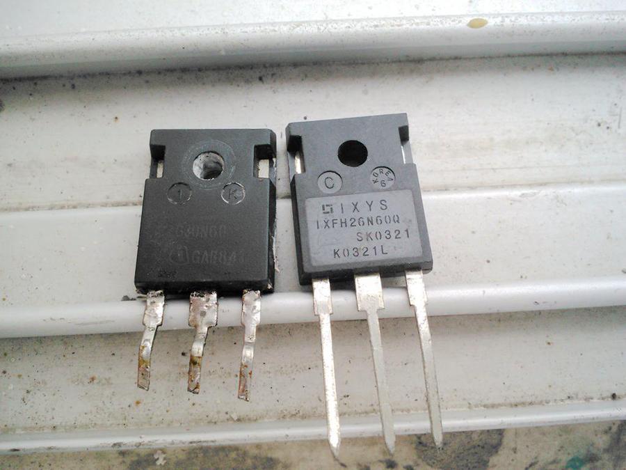

修开关电源,发现G30N60烧了,本地没有卖,店家给了IXFH26N60,回来查资料,发现是不同类型的管子,能否代换?
发表于 2015-5-14 14:15 | 显示全部楼层
比对一下两个型号的管子,
参数是否一致
发表于 2015-5-14 14:38 | 显示全部楼层
小电流没啥问题高压mos的电阻较大,大电流功耗较大
发表于 2015-5-14 17:48 | 显示全部楼层
应该可以通用吧,你买到的就是IGBT,无非就是比你坏掉的电流小了点而已!~
 楼主| 发表于 2015-5-14 18:18 | 显示全部楼层
谢各位,已换上,正常开机了
