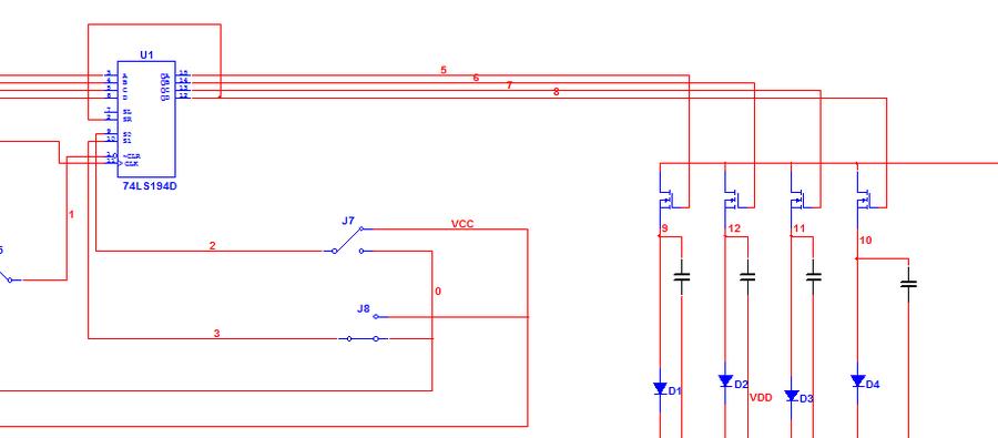

3AG1老师NMOS是否也能采用2个tl431设计,如果不能该如何设计,我需要在寄存器输出和nmos管之间加5V过压保护电路。。关键是电路图的设计求解答。图片在附件里
 楼主| 发表于 2015-5-16 01:09 | 显示全部楼层
这是一个光电二级管的自扫描电路。。

没看明白你为何要这麽做。
寄存器本身就是5V供电吧,为什么输出端还要加上过压保护?
简单的方法就是NMOS场管的GS结并联5.6V稳压二极管,寄存器输出端串接限流电阻。

谢三哥,老是说怕出现电压过大的情况,烧坏MOs管,我按您说的试试吧,谢谢三哥
 楼主| 发表于 2015-5-16 18:21 来自手机 | 显示全部楼层
我是用寄存器模拟扫描电路,实际的扫描电路可能电压大于5v
 楼主| 发表于 2015-5-16 20:40 | 显示全部楼层
三哥,我这么设计过压保护的,跟您意思差不多
 楼主| 发表于 2015-5-16 20:45 | 显示全部楼层
我理解错老师的意思了,那里应该要接的是一个过冲电流保护电路,有没有简单的电路设计..
