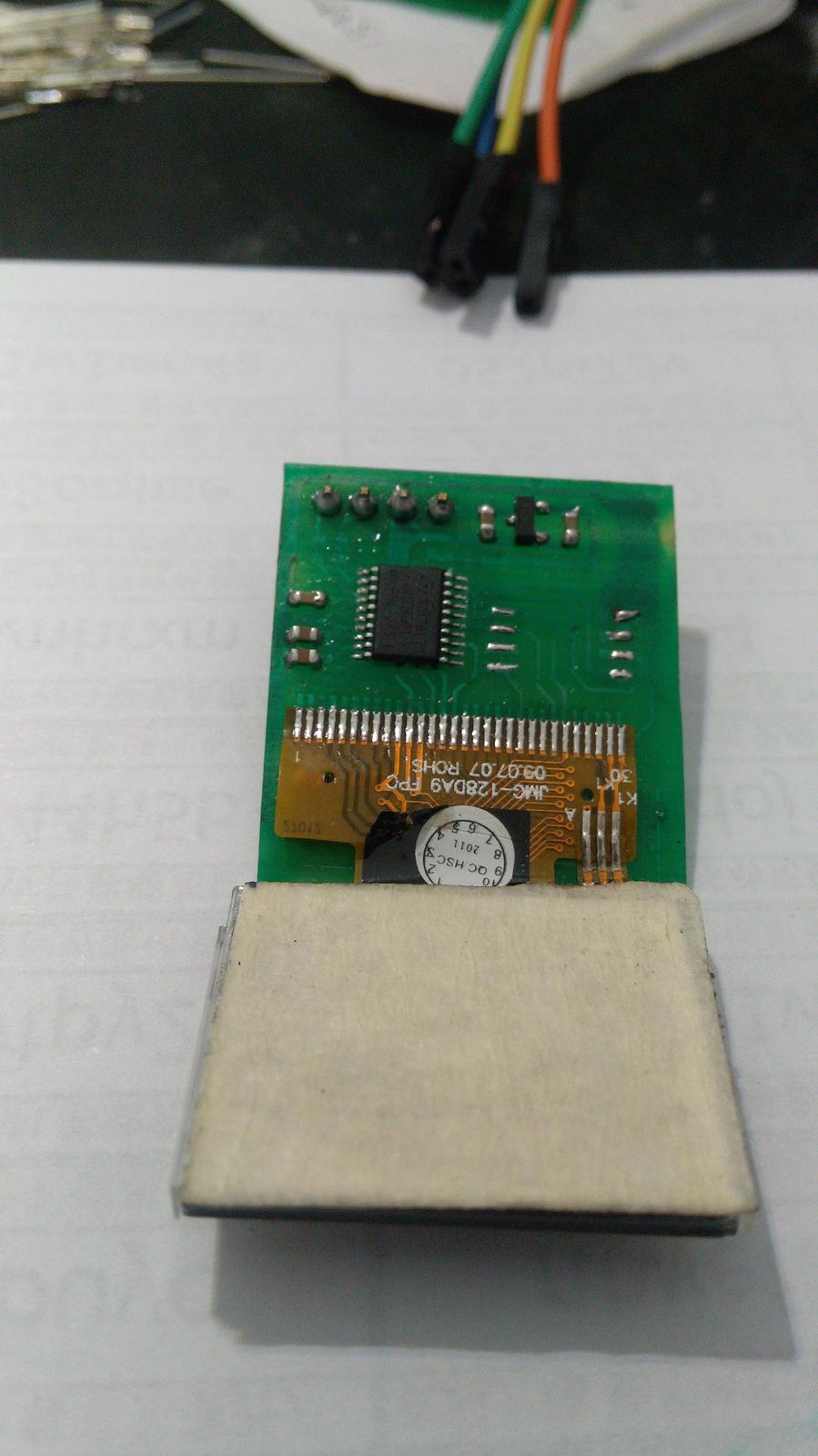

    根据375437339的图,我画个了单面板,单面板走线不易,所以有些布线规则没有完全遵守.
   中午开始动工的,画了两个多小时.做完板子已经是傍晚了.
  焊接.

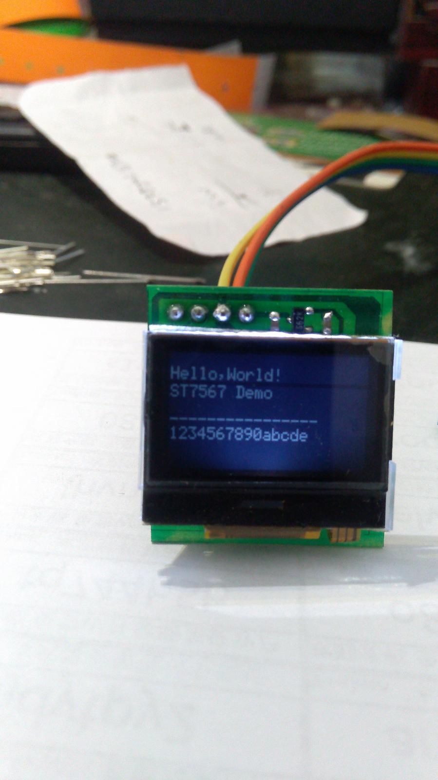

  根据STMFANS的提示,驱动是ST7567的,下载PDF,把所有命令学习一遍..(有部分命令没看懂==再问)
  再阅读 375437339 的代码,小抄一部分.
点屏效果.

又测试了下,这个屏和 另一个坛友出的大的 12864(SSD1815T),
程序可以通用(对比度要小调整下).
我画的这个板子下面有8个2.54间距的焊盘,  注意的是 上面标的SCK和SDA搞反了.仿制的朋友请自行调整.
